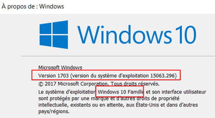

    1. kaumune Messages postés 22605 Date d'inscription   Statut Contributeur Dernière intervention   5 160
      Quelle version de w10 !
      Pro ? Famille ? 1607 ? 1703 ?
      Aucun de mes SSD n'apparait en USB sous mes W10
      De mémoire, j’avais ce bug avec la 10586
      Voir avec la commande Winver

    Windows 10 Pro !
      ok bye je ne vais pas te demander une troisième fois ta version exacte de Windows ;-)
      (ton contrôleur SATA AHCI (ou ton W10) ne doit pas être à jour)
  12. Hueyman
    Oh excuse moi lol j'avais mal lu ;-)
    Windows 10 Pro 64 Bits Version 1607 !
