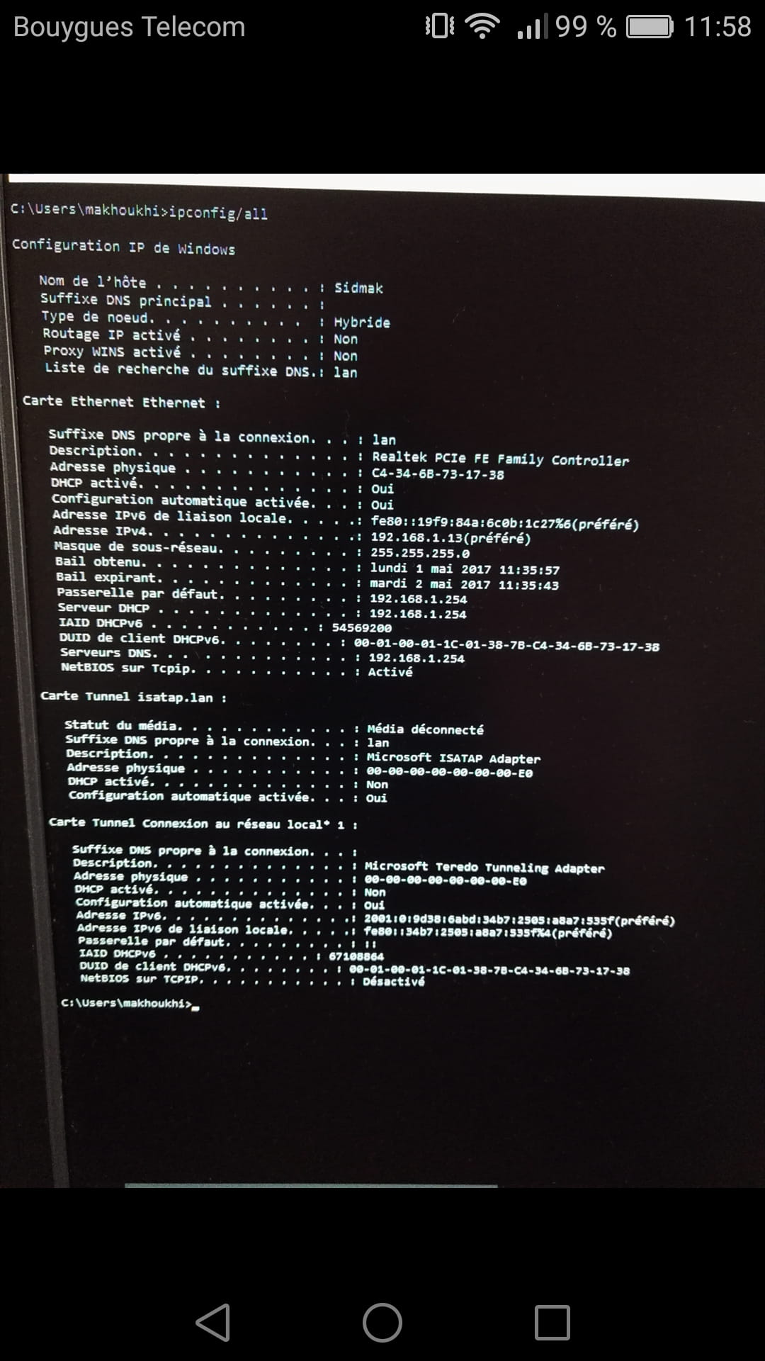

    peux tu coller ici le résultat de la commande ipconfig/all ?
    1. @burpala
      J'ai joint à mon dernier message le message correspondant à la manip effectué sur le pc.
      Cordialement
      Merci à toi.
      1. Bru pas bur,
        Je t'ai demandé ipconfig/all
        Pas mscd restart....
    2. Excuse moi (pour le pseudo et la mauvaise image)
      Merci encore
      1. OK, merci, c'est mieux,
        la connexion à ta box à l'air correcte c'est déjà ça.
        Même un tunnel teredo est établi, signe que ça a l'air d'aller sur internet
        si ça ne va pas plus loin, ce serait de la faute de ta box ou de ton FAI ?

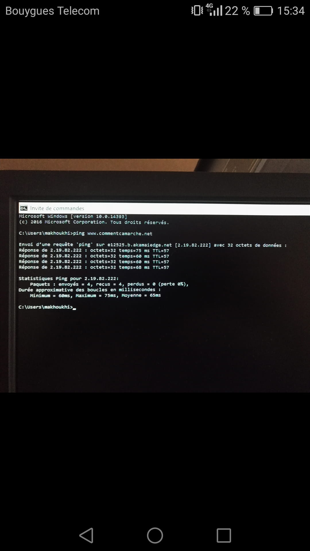

      1. dans une fenetre cmd, comme ipconfig.
        après, tente ping www.commentcamarche.net (au hasard)
    4. OK,
      Donc ta connexion internet fonctionne ...
      quel est le message que sort ton navigateur ?
