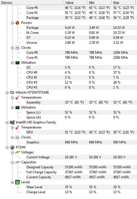

Depuis hier, mon pc portable asus X73E, ne charge plus. Lorsque je branche mon adapteur pour recharger la batterie celui ci indique "branché, pas en charge". Celui charge jusquà 13 % puis cesse de fonctionner.
lorsque j'utilise le logiciel HW monitor, celle ci indique que ma batterie est usée que à 35 % pourtant. Comment résoudre ce probleme pour pouvoir de nouveau charger ma batterie?

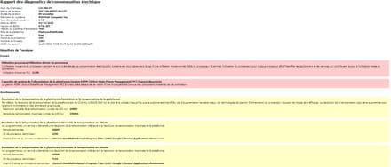

Ci joint le rapport sur mon pc asus en piece jointe

tes copies de rapports, sauf le "Sensor", on a beaucoup de difficultés à les lire et impossible de Zoomer, placé sur le site cjoint.com serait préférable..
-- ceci dit, il n'y a rien de nouveau sous le ciel des batteries... ces mesures sont issues d'un logiciel et pas une vraie mesure avec un voltmètre aux borne d'une batterie... ça peut très bien etre faux.. hé oui..
-- Mais ça peut etre vrai aussi.. tout dépend de l'age et de l'état de la batterie, du courant de charge du chargeur ...?? qui n'est peut etre pas le bon.. ou défectueux... ou le cordon partiellement coupé, torsadé, ça casse des brins... le câble chauffe par endroit...
-- si tu atteint des seuils de décharge de 5% ou moins, certaines de ces batteries, après bon nombres de cycles charge/décharge, ne remontent plus jamais en capacité totale... dans ces batteries, il y a un petit circuit électronique qui manage la charge et mémorise sa vie... La température et ses variations sont également des facteurs important..
