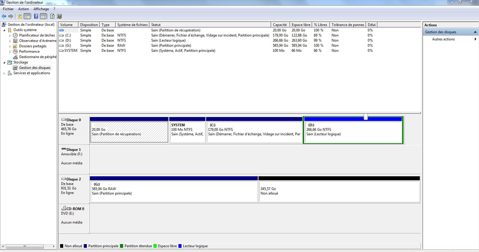

      Va dans Démarrer, clic droit sur Ordinateur, Gérer, Stockage, Gestion des disques, ouvre la fenêtre en grand et fait une capture d'écran.
      Met cette image dans une réponse en cliquant sur le gros bouton bleu " insérer une image " et l'icône du même nom.

        Je viens de faire la capture d'écran.
      2. Excuse-moi, je ne vois ni le bouton bleu "insérer une image" ni l'icône du même nom pour t'envoyer la capture d'écran.
        Y a t-il une page spéciale à laquelle je dois me référer?
        J'ai juste ici les pavés "valider, Prévisualiser, Annuler".
      3. @O.ParRE
        Désolé, je me suis trompé, c'est le gros bouton bleu " Répondre au sujet " qui est plus bas sur cette même page.
    2. Merci pour ton concours.
      Je t'envoie la capture d'écran.
      1. RE
        C'est ce que je pensais, ta partition est passée en RAW.
        Par contre, je vois qu'il y a une autre partition en non alloué, était ce comme ça avant, ou si tu n'avais qu'une seule partition de la totalité du DDE?
        C'est pour savoir ce qu'on doit trouver avec un programme spécial.

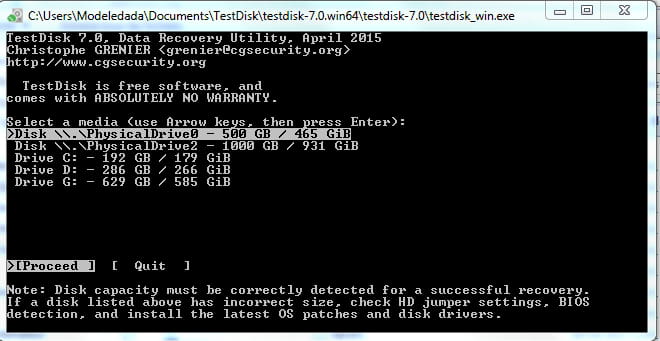

    4. Bonsoir,
      Ci-joint la capture écran.
      1. RE
        Tu n'as pas choisis le bon DD.
        Relance TestDisk.
        • Dans la première fenêtre, tu mets NoLog en surbrillance, avec la flèche bas du clavier, ensuite appuie sur Entrée.
        • Dans la seconde fenêtre, tu mets la deuxième ligne en surbrillance " Disk \\ . \ Phisical Drive 2 / 1000GB / 931 GiB " Appuie sur Entrée.
        • Dans la troisième fenêtre, tu dois avoir [ Intel ] déjà en surbrillance, appuie sur Entrée.
        • Dans la quatrième fenêtre, tu mets [ Advanced ] en surbrillance, appuie sur Entrée.
        • Fait moi une photo de cette dernière fenêtre.

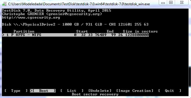

      1. RE
        Laisse [ Boot ] en surbrillance et appuie sur Entrée.
        Fait une photo de la nouvelle fenêtre qui apparaitra.

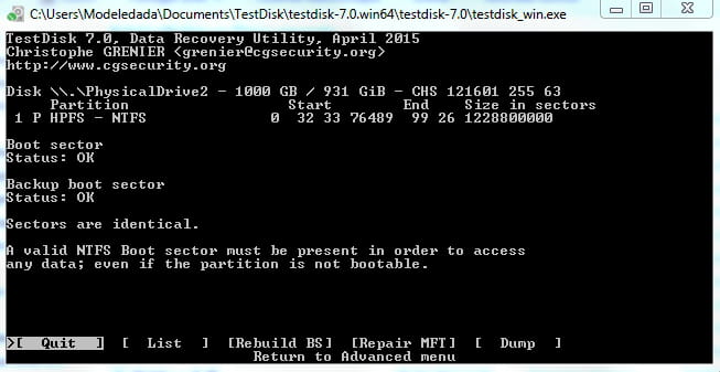

    6. Bonjour,
      Capture en piècejointe.
      1. RE
        Avec la flèche Droite du clavier, tu sélectionnes [ list ], appuie sur Entrée.
        Dans la fenêtre qui va s'ouvrir, tu devrais voir les noms de tous tes dossiers/fichiers que tu avais sur ton DD, si tu en as beaucoup, tu appuies sur la flèche Bas du clavier, pour en voir plus.
        Si tu veux regarder ce qu'il y a dans un dossier, tu le mets en surbrillance et tu appuies sur la flèche droite du clavier.
        Pour revenir en arrière, tu appuies sur la touche Q du clavier.
        Dit moi ensuite si tu retrouves tout ou pas.

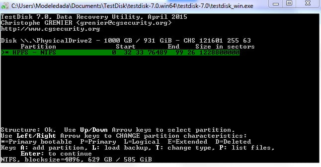

    8. Bonjour,
      En pièce jointe la capture d'écran.
      1. RE
        Appuie sur la touche P du clavier, et normalement tu devrais vois tes dossiers/fichiers et la lettre Q pour revenir à ta photo.
        Dit moi si tu vois tes dossiers/fichiers.
    9. Bonsoir,
      Décidément, je ne retrouve pas les dossiers.
      Ci-joint la capture d'écran.
      1. RE
        Ce n'est pas normal du tout, apparemment le DD est vide, sinon il aurait trouvé quelque chose ou alors il est HS.
