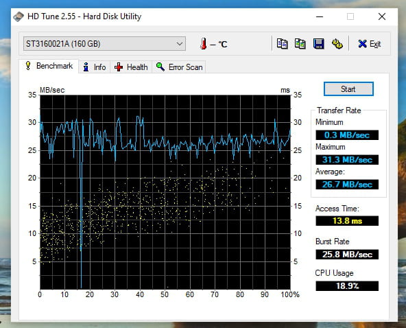

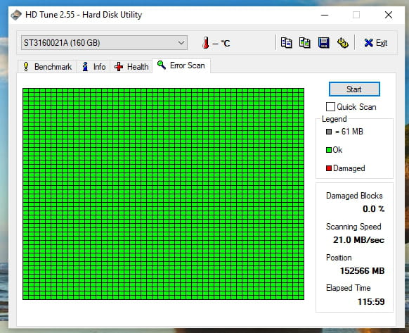

      https://uploadnow.io/f/54vVybQ
      Dossier 4 fichiers.
    2. fabnanou19850606 Messages postés 91 Date d'inscription   Statut Membre Dernière intervention   5
      Je m'y connais rien mais à part le Health qui est vide, les carrés sont verts et le 1er je sais pas.
  2. jeannets Messages postés 28455 Date d'inscription   Statut Contributeur Dernière intervention   Ambassadeur 6 618
    OK, bien vue les deux captures...
    -- Ce disque n'a pas encore de secteur défectueux... ça va venir... donc tu peux encore sauvegarder son contenu, surtout pour tes "Data"
    -- Cependant, autour de 18% de sa capacité, la lecture est très très lente et les temps d'accès très long  .. autour de 0,3 mb/sc... c'est une charue.. à l'origine, c'est 100mb/sc... donc 300 fois plus rapide et c'est un vieux system.

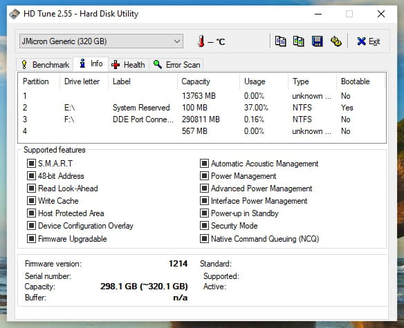

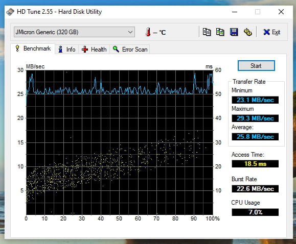

  8. fabnanou19850606 Messages postés 91 Date d'inscription   Statut Membre Dernière intervention   5
    J'ai testé un autre HDD que j'avais également transformé en DDE Voilà les résulatst de HD Tune :
    Il est en bonne santé celui-là on est OK ?
