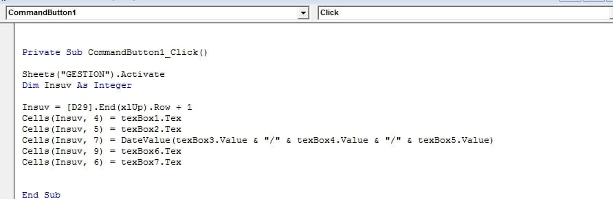

      Private Sub CommandButton1_Click()
      Sheets("GESTION").Activate
      Dim Insuv As Integer
      Insuv = [D1000].End(xlUp).Row + 1
      Cells(Insuv, 4) = texBox1.Tex
      Cells(Insuv, 5) = texBox2.Tex
      Cells(Insuv, 7) = DateValue(texBox3.Value & "/" & texBox4.Value & "/" & texBox5.Value)
      Cells(Insuv, 9) = texBox6.Tex
      Cells(Insuv, 6) = texBox7.Tex
      End Sub
  2. Bonjour,
    Si vous n'avez pas change le nom des TextBox, la solution est dans ce que je viens d'ecrire et ce n'est pas .tex mais .Text

      mais, maintenant Erreur définie par l’application ou par l'objet
    2. bon quand je click sur debloquer
      on selectionne ce qui suit en jaune
      Insuv = [A1000].End(xIUp).Row + 1
      aussi quand je fais passé le cursseur sur toutes les cellues, on me met Erreur définie par l’application ou par l'objet

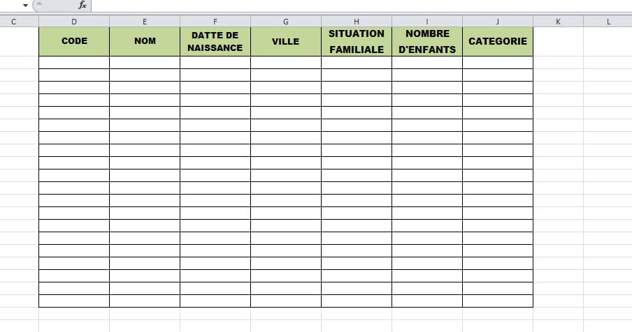

    3. @Inocent.kRe,
      Pas d'erreur chez moi;
      Par contre une fois Insuv = [D1000].End(xlUp).Row + 1 , Insuv = [D29].End(xlUp).Row + 1 sur l'image er enfin Insuv = [A1000].End(xlUp).Row + 1
      Faudrait vous fixez
