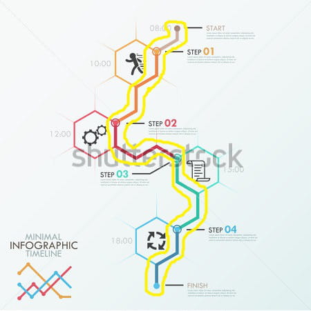

Je suis en train de réaliser ceci:
Je dessine la ligne principale (la ligne épaisse, entourée en jaune) à la plume. Sauf que du coup, je ne peux pas mettre la couleur que je veux uniquement sur une zone précise: c'est la couleur de la ligne entière qui se modifie!
Du coup, j'ai essayé de tracer la ligne principale en faisant du trait par trait, mais à chaque "intersection", ça donne un truc inesthétique:
Donc: comment faire pour tracer ma ligne principale avec la plume, tout en ayant la possibilité de changer la couleur par zone?
Merci et bonne soirée!

  1. Dans cette barre, a cote de "uniforme" vous avez "de base", et c'est dans le menu deroulant que vous aurez la forme des extremites
    En l'occurence le point qui fera une extremite ronde
    1. Ah oui, effectivement, le résultat est bien mieux comme ça! Merci pour votre solution! :)
  2. Dans la barre des taches, vous pouvez donner une forme d'arrondi aux 2 extremites de votre droite (forme du contour) lorsque la section est selectionnee.. et vous les faites se recouvrir legerement..

      1. C'est juste parce cque du as levé ta plime et fait deux traits au lieu de faire un trait continu
        Cf ci dessous
        - pour ta ligne brisée tu as 2 calques parce que tu as levé ta plume entre les 2 segments.
        - moi je n'ai pas levé la plume donc 1 seil calque et un seul trait donc pas de problème de jonction à l'angle.
        Voili voilou

        1. Idem pour jonction de 2 couleurs différentes
          1. Contrariness avait répondu à ma question ! :)
            Mon but est que d'un point de vue esthétique, ma ligne soit continue...
            Mais que d'un point de vue pratique, que les parties de ma ligne soient indépendantes les unes des autres (pour que je puisse les colorer à ma guise)!
            Merci pour ton aide! Mais par curiosité, peux-tu colorer "l'angle" d'une couleur différente pour que je voie la forme que tu as faite s'il te plaît? (sur la photo d'avant)
            Et comment tu as fait cette fameuse "jonction"?
        2. peux-tu colorer "l'angle" d'une couleur différente pour que je voie la forme que tu as faite
          Voila la forme, il faut juste qu'elle soit dans le prolongement des limites extérieures, et qu'elle remplisse au moins l'espace laissé en blanc (angle entre tes 2 traits)
          1. C'est quand on voit l'envers du décor comme ça qu'on comprend tout de suite! Merci à toi!
            Et comment as-tu fait la jonction de deux couleurs différentes? Car moi si j'en fais une, la jonction transforme mes 2 lignes indépendantes en une seule ligne, du coup je ne pourrais leur appliquer qu'une seule couleur...
        3. comment as-tu fait la jonction de deux couleurs différentes?
          Même mêthode, je rajoute une forme.
          Ci dessous les 2 formes l'une sur l'autre avant le changement de couleur
          Ce n'est pas compliqué. Maintenant il y a peut être encore plus simple.
