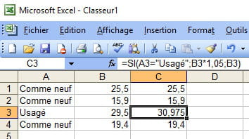

  1. DjiDji59430 Messages postés 4284 Date d'inscription   Statut Membre Dernière intervention   718
    en C2
    =si(a2="usagé";b2*1.05;b2)
    En partant du principe que tout ce qui n'est pas usagé est considéré comme neuf !
    Crdmt

    2. kaumune Messages postés 22605 Date d'inscription   Statut Contributeur Dernière intervention   5 160
      Slt
      tu devrais tester car :
      1 - on ne traite pas la ligne 1 ?
      2 - tu n'as aucune cellule qui contient usagé donc la condition ne sera jamais remplie
      3 - Vérifie bien dans tes options que le séparateur décimal est le point car sinon ça ne marchera pas (chez moi, par défaut c'est la virgule)
      4 - Je ne comprends pas bien , on majore de 5% si c'est usagé ?
      (Après correction usagé en Usagé et séparateur décimal

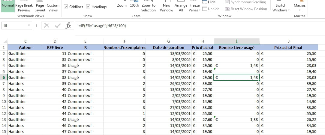

    3. patatedouce123 Messages postés 6 Statut Membre
      j'ai testé et la formule faut utiliser des filtres c'est ce que j'ai fait au final
      j'ai donc cette formule
      =IF(E4="usagé";H4*5/100)
      =IF(E3="comme neuf";0)
      là ça marcher
    4. kaumune Messages postés 22605 Date d'inscription   Statut Contributeur Dernière intervention   5 160
      Utiliser des filtres ? Quels filtres ?
      Je ne vois pas comment ça peut marcher si tu as Usagé dans les données et usagé dans la formule
      Pourquoi tester "Comme neuf" puisqu'il est convenu que ce qui n'est pas "Usagé" est "Comme neuf" ?
    5. DjiDji59430 Messages postés 4284 Date d'inscription   Statut Membre Dernière intervention   718
      re
      effectivement, ma formule est fausse, c'est 0,95 a la place de 1,05.
      (Je ferais un bon commerçant !!)
      Mille pardons!
      La formule se suffit a elle meme. Je suis de l'avis de Kaumune quant a l'usage des filtres
  2. patatedouce123 Messages postés 6 Statut Membre
    voila
      Si le livre est « usagé », une remise de 5% sera appliquée sur le prix d’achat. Dans la colonne I, à l’aide d’une fonction SI, calculez le montant de la remise lorsque celle-ci est applicable.
      5. Appliquez un format monétaire aux colonnes H et I.
      6. Calculez le prix d’achat final avec la remise dans la colonne J.
      7. Les livres usagés dont la date de parution est antérieure à 2005 doivent être remplacés.
