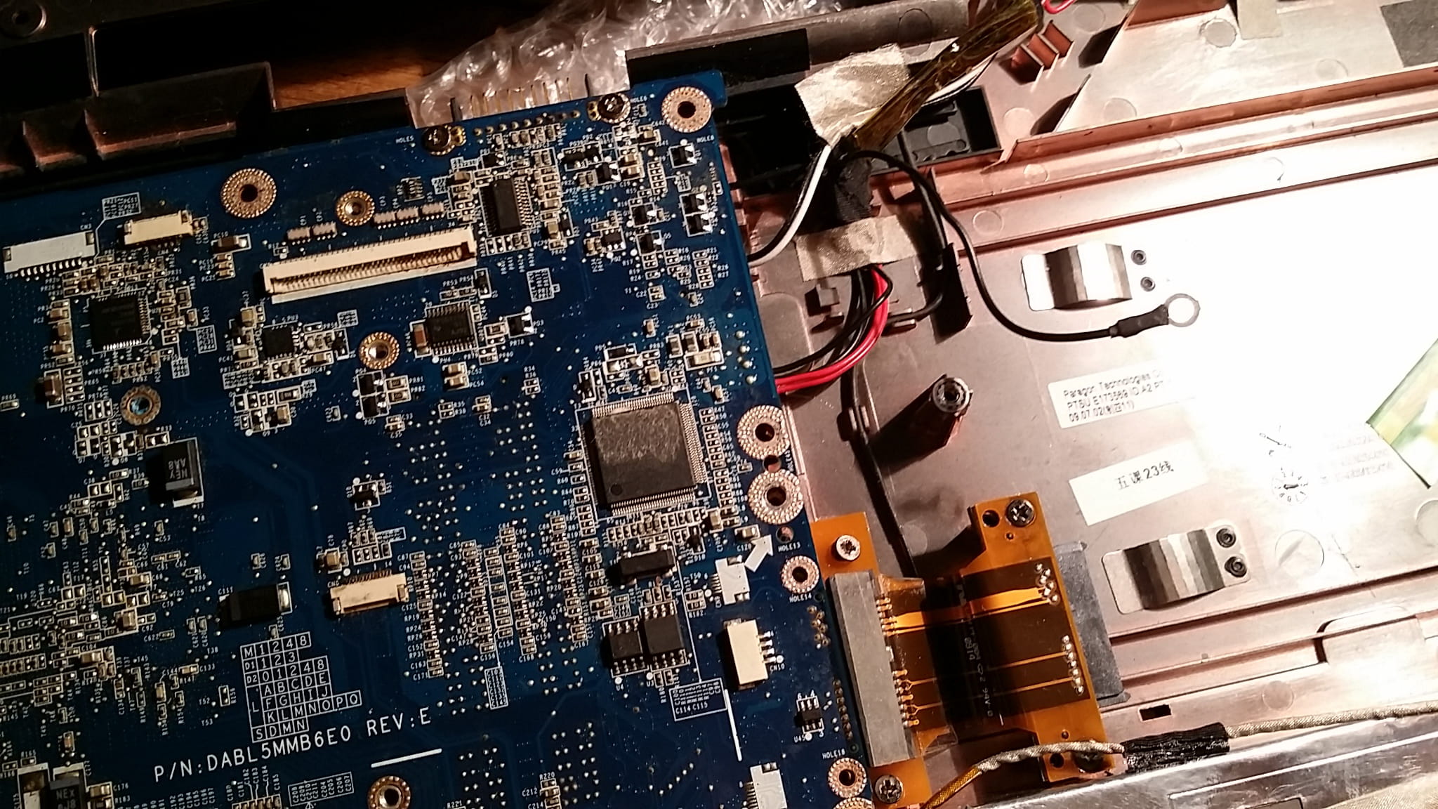

j'ai démonté ce Toshiba Satellite P300 afin de changer la carte graphique (opération réussie).
Mais tout comme lorsque j'étais môme et que je démontais ma mob, au remontage il restait toujours quelques pièces à l'emplacement inconnu.
Ici, il s'agit de ce petit fil noir terminé par une cosse ronde.
A noter que la carte Wifi n'apparaît plus dans la liste des périphériques.
Alors si vous avez une idée...
D'avance merci.

c'est pas pour le wifi
ça ce visse sur la carte mère, c'est indiqué par une flèche blanche
regarde la vidéo
https://www.youtube.com/watch?v=ywGU0nAXewA -

Comment se fait-il alors que je n'aie plus de wifi. Le voyant devant est bien allumé. Seule la connexion par ethernet fonctionne.-
@kaumuneBonjour,
oui j'ai bien rebranché les deux fils (noir et blanc).
