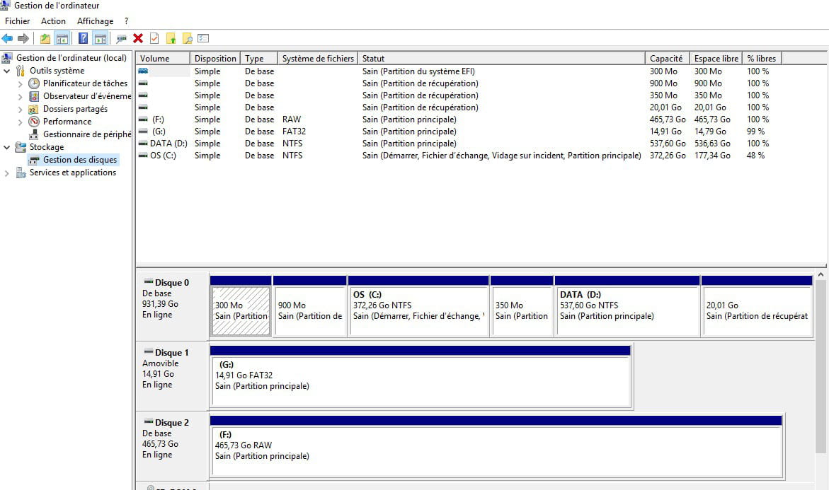

    Mets aussi une capture d'écran de la gestion des disques.
    1. Merci Papounet de votre réponse.
      Je me suis connectée afin de pouvoir poster une image. Voici la capture :
      J'ai aussi installé le logiciel, voici le résultat : pour F : "prudence" avec un rond jaune.

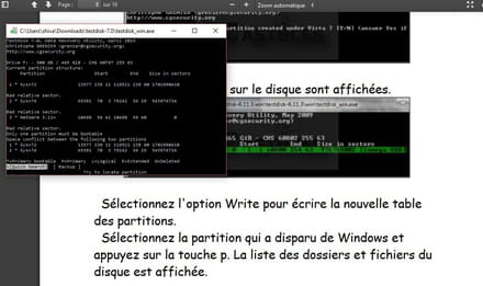

      1. Le disque dur est en train de mourir.
        C'est pour ça qu'il est passé en RAW.
        La solution est sur le pdf.
        Attention ça peut être très long.
        http://www.thoms87.com/article_pdf/reparer_un_disque_dur_passe_en_RAW.pdf
        J'espère que tu as un autre disque dur pour récupérer les données car sur le disque en RAW, tu ne pourras pas le faire.

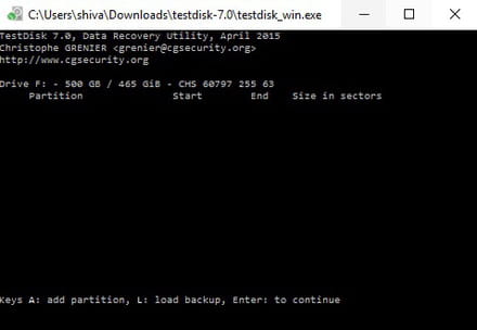

      1. Voilà, j'en suis là mais après je ne sais pas ce que je dois faire.... ?
        1. Appuies sur entrée quand tu est sur Quick Search.
          Ca va rechercher la table de partition disparue.
          Ensuite tu peux continuer ou tu t'étais arrêté.
      2. Ok d'accord c'est ce que j'ai fait ;)
        J'attends et je reviendrai donner les résultats.....

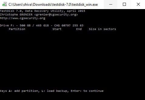

        1. Voilà ce que ca donne :
          Il n'y a rien !
          1. Bon, ce matin je réessaye la manip mais j'ai peu d'espoirs...
            1. Voilà, l'analyse s'est terminée, il n'a trouvé aucune partition. Sur un tuto, j'ai vu qu'il fallait faire : deeper search, mais je n'ai pas cette fonction.
              Quelqu'un sait ce qu'il faut que je fasse ? Merci beaucoup.
              1. Bon finalement, j'ai effectué l'analyse par Testdisk et aucune partition de trouvée. J'ai donc lancé Photorec et là, miracle, il m'a retrouvé un grand nombre de photos et documents.
