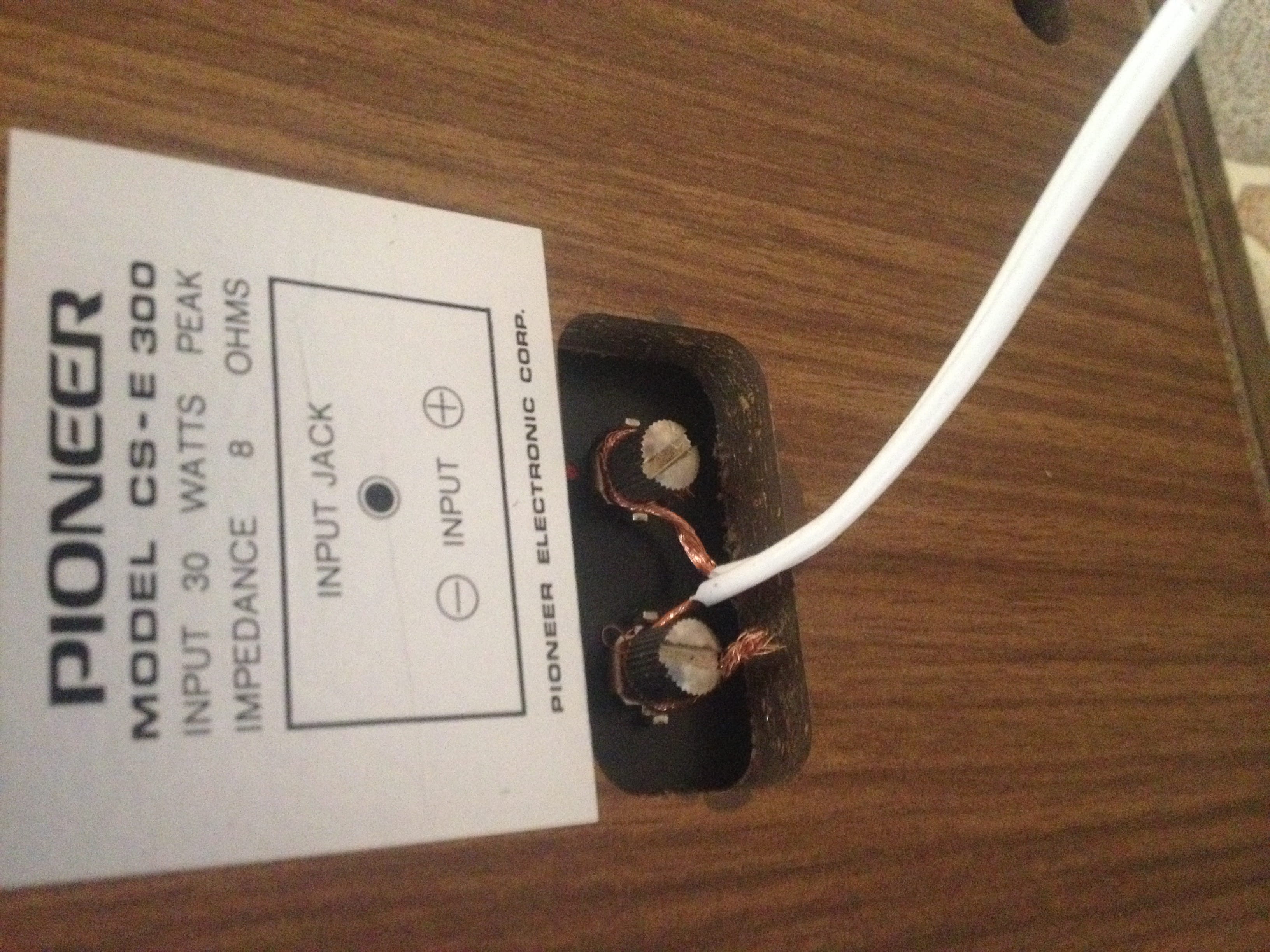

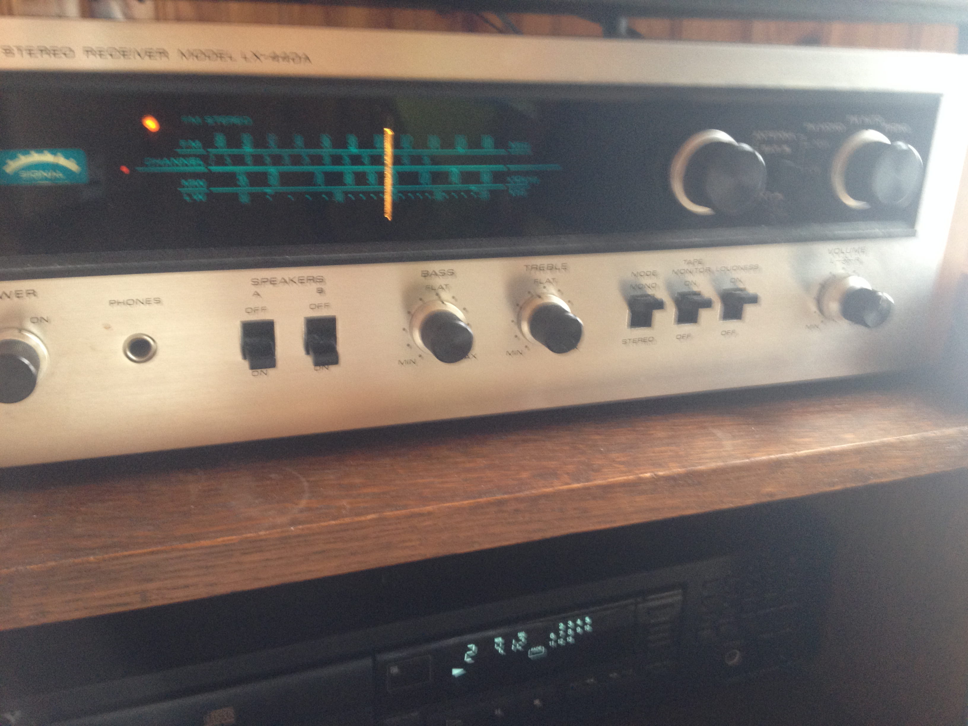

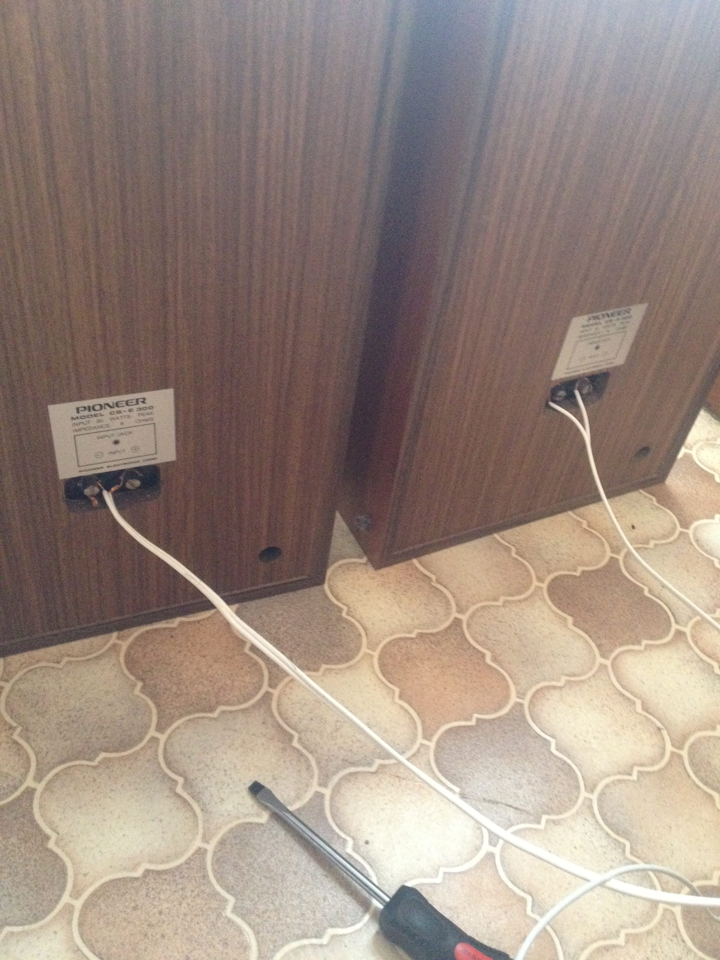

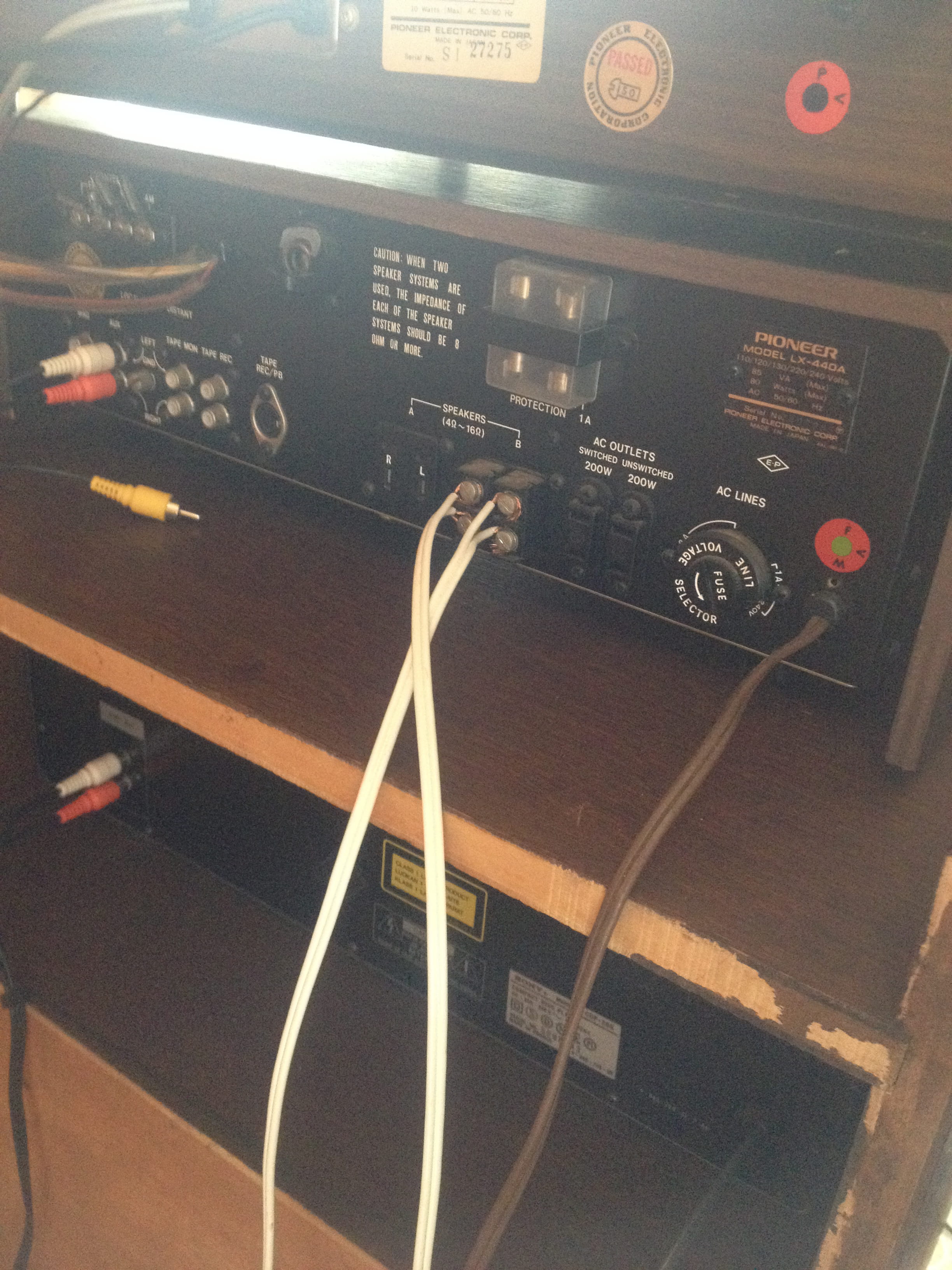

Suite à un déménagement, j'ai débranché et rebranché mes enceintes. Il s'agit d'un système ancien avec vis et fils dénudés. J'ai essayé de les branché une fois dans un sens (suivant + et -) et dans l'autre sens mais aucun son ne sort des enceintes. L'ampli fonctionne correctement à priori, je ne vois pas quel est le souci. Merci d'avance pour votre aide.

      Les enceintes fonctionnaient très bien avant le déménagement avec ces mêmes fils. Sur un circuit classique si les branchements sont à l'envers rien de fonctionne il suffit d'inverser mais peut-il y avoir des effets irréparable si le branchement est mal fait?

      Sinon, vérifiez plutôt les réglages de l'ampli.

    On dirait qu'il y a 2 fils mais . . . ?
    De toutes façons il faut au moins 1 multimètre digital pour détecter la continuité de chaque fil ( en test diode ) 6,95 € à Leclerc avec pile fournie.
    En espérant qu'il n' y a pas eu de court-circuit sinon . . . bonjour les dégâts si il n' y a pas de protection de l'étage de sortie sur l'ampli
    A + . . .
      Oui 2 fils, séparés entre eux par la gaine et collé (pour le sens pratique). Ils ont été en contact, un court circuit aurait affecté l'ampli et les enceintes ? Seulement les enceinte ? L'ampli s'allume correctement. Je n'ai pas d'autres éléments de test de fonctionnement.
    2. @MacPioneerRe
      Sur ces vieux amplis il y a parfois "une protection " par fusibles juste en pré-sortie des enceintes. Débranche l' ampli, enlève le capot et vois, si il y a ces fusibles, pour les contrôler.
      Mais la vitesse du courant étant de 300000 Km / seconde bien souvent le mal est fait avant que le fusible fonde . . . Allez ne soyons pas défaitiste ! Vois déjà çà
      PS = les fusibles HP peuvent être claqués, cela n'empêche pas que l' ampli reste allumé.
      A + ( désolé je pars de suite mais Papounet est là )
  3. Il faut croire que les fils datent d'avant, mais je ne vois pas pourquoi le problème viendrait des fils ... Néanmoins je peux toujours essayer de les changer.
    Je vous envoie d'autres photos pour illustrer mes propos.
