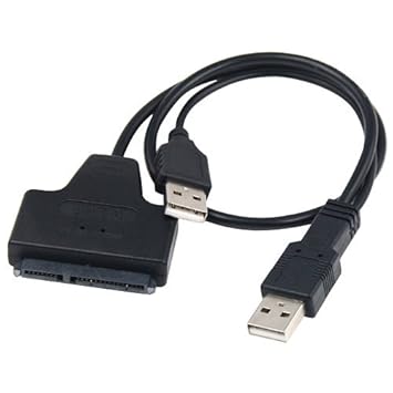

bonjour, j'avais un HP pavillon G7 qui ne fonctionne plus (cause BOOTMRG absent) mais peut importe le problème est que j'ai retirer le disque dur du pc et j'ai acheter le câble pour pouvoir le brancher via USB à un autre pc portable, une fois branché mon disque dur se connecte et se déconnecte tout seul donc aucune manipulation possible, étant donner que je n'y connais absolument rien en informatique je voulez donc vous demandez si vous avez déjà eu affaire à ce type de probleme si oui est-ce que je pourrais éventuellement récupérer mes fichiers etc à l'aide d'un logiciel ou autres ?
Je vous remercie par avance cordialement .

  1. http://www.ebay.fr/itm/like/252230483262?ul_ref=http%253A%252F%252Frover.ebay.com%252Frover%252F1%252F709-134431-41854-0%252F2%253Fmpre%253Dhttp%25253A%25252F%25252Fwww.ebay.fr%25252Fitm%25252Flike%25252F252230483262%2526itemid%253D252230483262%2526targetid%253D284943468479%2526device%253Dm%2526adtype%253Dpla%2526googleloc%253D9055333%2526poi%253D%2526campaignid%253D762487178%2526adgroupid%253D42968347191%2526rlsatarget%253Dpla-284943468479%2526abcId%253D993836%2526merchantid%253D107141447%2526gclid%253DCjwKEAiA6OnFBRDcgt7YmPKI33ESJACJoTJY_SPix7uUCJalRFB1QutBci9HGs1Q6J4bdH7MBL_bPxoCQ9jw_wcB%2526srcrot%253D709-134431-41854-0%2526rvr_id%253D1177320511048&ul_noapp=true C'est exactement le même que celui la
    Cordialement à+ :)
    1. C'est "câble adaptateur convertisseur hdd 2.5 sata/ ssd to usb 2.0 externe"
      Cdt @+
      1. Ok...c'est donc plus un ADAPTATEUR qu'un CABLE...! ;)
        Donc, ça devrait suffire.
        Le disque que tu y branches est bien en SATA, i-e tu as bien les connexions qu'il te faut ?

            1. Tu as bien branché les 2 USB ?
              Essaie de changer les ports USB si tu en as d'autres...

                  C'est le lien du modèle EXACT ou pas ?
                  1. Oui oui c'est exactement le même câble, sur le câble il y a marquer SATA

                            dans ton message plus haut, ici
                            https://forums.commentcamarche.net/forum/affich-34416005-dd?full=#3
                            tu indiques avoir acheté exactement ce même câble
                            si tu as acheté ce câble pour réellement 1 euro, faut pas t'attendre à ce qu'il fonctionne.
                            Mettre le disque dans un boitier USB comme suggéré par poupougne13 plus haut permettra très probablement d'utiliser ce disque de manière correcte.

                            2. Salut poupougne13,
                              On trouve ce genre de câble chez Amazon pour près de 7 euros, et même là, une très grande partie des acheteurs n'ont jamais réussi à faire fonctionner ce genre de câble. Certains sont satisfaits, mais le taux de déchets est beaucoup trop important, cela pour un équivalent à 7 euros... alors un truc à 1 euro... faut pas rêver.
                          2. Re...
                            Effectivement, je n'avais pas ouvert ce lien-là....il est vrai que ça ne paie pas le cuivre....!

                            1. Je vous remercie tout deux pour votre aide, je vais essayer d'acheter un nouveau câble si cela ne fonctionne j'acheterais alors un boîtier comme suggérer et je reviendrais vers vous si jamais, sur ce je vous remercie encore à+
                              Cordialement.
                              1. Perso, je prendrais directement un boitier, ça rend de grands services, et ça vaut environ 25€...perso, chez LxxC, j'en ai trouvé un à 20€ qui accepte IDE et SATA, en 205" et 305"...marque Dexian-USB-IDE/SATA 508200....
