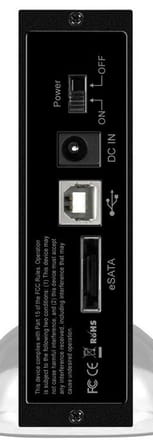

    voici ce que j'ai mais pas complet apparement =>
    http://www.premiertek.net/products [...] bridge.htm
    Le 1er est un Hitachi SATA 3,0 gb/s 7200RPM , le segond un WD SATA /64MB Cache WD Green
    http://www.cjoint.com/c/GBinJprixib
    http://www.cjoint.com/c/GBinKmRj2Mb = > sur cette capture il y a un port
    qui est en e-SATA
    l'adaptateur indique SATA en e-SATA c'est quoi comme câble qui s'enfiche sur
    cette entrée et c'est quelle
    fiche qu'il y a au bout de ce câble? c'est pour ça que mon DD de 3,5 ne peux pas être reconnu dans le poste
    de travail Windows ni dans la GdP? il tourne c'est sûr mais pas de visibilité dans Windows?
    Il est bien alimenté puisque l'adapateur à son bloc/secteur

    Ok, j'ai bien regardé tes photos... mais dans ta description du problème, on ne comprends pas ça au début... Ni par la suite dans le texte.
    Ton adaptateur, je n'ai pas réussi à le trouver sur le Web..?? car il a certainement une fiche technique..
    Il faut dire que c'est un adaptateur de disque (IDE et/ou SATA) qui est ensuite relié via USB vers le PC... Je suppose. Mais le comportement de ces appareils est tout à fait différent d'un disque SATA qui serait dans le PC ou bien en boitier USB; il y a une électronique d'interface là dedans...
    Il faut peut etre un driver pour que ça fonctionne ..??
    Tu présente ça comme étant un probleme de câble eSATA... Pourquoi..?? de plus, je ne vois pas de prise eSATA sur ton appareil..
    Au dela du probleme d'adaptateur, il peut aussi y avoir un probleme de disque...?? le disque que tu place dessus, on ne connais toujours pas sa référence.. (uniquement la marque et la dimension mais ce n'est pas suffisant)..
    -- Est-il neuf..?? et vierge..?? (jamais formaté)
    -- Est-il vieux..?? Beaucoup servi et peut etre avec des défauts..??
    -- Provient-il d'un autre PC.. sous windows 10 ... en GPT par ex..??
    -- Provient-il d'un MAC..? qui utilise d'autre formatage
    -- Provient-il d'un appareil audiovisuel ou Linux..??
    Voilà autant de raisons qui pourraient aussi rendre ton disque invisible depuis Windows... même si ton adaptateur fonctionne (ce qui n'est pas garanti et s'ajoute aux suspicions)

    Voici ce qu'est un câble e-SATA
    http://www.lindy.fr/Cables-SATA-interne-avec-prise-a-cliquet-020-m.htm?websale8=ld0101.ld030103π=33449&ci=8008
    et voici un boitier avec prise "e-SATA"
    Ces câbles ne se branche pas sur le disque lui même, mais sur un boitier qui contient un disque ... Et ces boitier sont rares... de plus, je ne vois aucun emplacement pour y brancher un tel câble, sur les différentes photos que tu as envoyées..
    les deux photos que tu joints sont des boitiers ouverts, l'un pour disque IDE et l'autre pour disque SATA... et chacun est fait pour etre relié à un PC, par un câble USB, même si je ne vois pas l'autre face ou il y a la prise USB...
    Alors, pour des secteurs défectueux réparés...????? je doute un peu beaucoup; quand au formatage bas niveaux, ça se faisait sur les vieux disques... mais sur les disques actuels SATA (en particulier) ça ne se fait plus, les valeurs sont inscrites dans la mémoire "morte" du disque et/ou les pistes constructeurs et on n'y peut rien..

    voici mon boîtier http://www.cjoint.com/c/GBjruQ8MUpp Je suis
    d'accord avec vous mais j'ai acheté ce boitier déja et neuf comme
    je n'y connais pas grand chose maintenant c'est chose faite avec ce
    type d'adaptateur je m'en tire à moindre coût en frais
    supplémentaires..!pour que mon HDD puisse fonctionner
    correctement, au vu de cet adaptateur je dois utiliser quand même
    la fiche Molex le boitier à cette fiche aussi c'est la
    seule possibilité c'est pour que l'adaptateur fonctionne sur ce boitier
    et que je puisse quand même insérer mon HDD SATA3
    http://www.cjoint.com/c/GBmnh3ngdHE je n'ai pas vu
    d'adaptateur sans cette enfichage Molex et en magasin
    informatique j'ai pu essayer
    l'adaptateur en question , il rentre bien dans ce boîtier donc
    converti en Sata 3 :wahoo:
    cb
  19. jeannets Messages postés 28464 Date d'inscription   Statut Contributeur Dernière intervention   Ambassadeur 6 618
    Bon, ben si ça marche, tant mieux pour toi.
    Mais la photo de ton boitier intitulée "Boitier-3-5-connectiqueSATA" est en fait un boitier pour disque IDE
    Ensuite ta photo intitulée "Adaptateur eBay", je ne vois que le connecteur IDE (mâle)... je suppose qu'au dos, il y a un connecteur SATA qui n'est pas visible... La puce est indiquée IDE/SATA
    Les deux connecteurs IDE sont mäles, donc il faut un câble Femelle/Femelle pour les relier...
    Sur chaque carte, il y a une puce d'adaptation pour convertir la conversion déja convertie... c'est encore étonnant que ça marche en final.. J'imagine bien que sur certain cas particuliers, tu auras des problèmes, à cause de ça.
