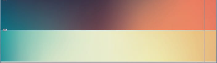

Je souhaiterais réalisé un dégradé sur "deux étages" à 6 couleurs. Je m'explique : en gros si j'ai un rectangle, j'ai une couleur dans chaque angle plus deux centrales (en haut et en bas). J'ai mis une capture d'écran pour que ce soit un peu plus clair... dans l'idée j'aimerai bien fusionné ces deux dégradés indépendants en un seul (de manière linéaire et non radiale)... quelqu'un sait comment faire ? et d'ailleurs c'est peut-être plus avec illustrator ou photoshop que indesign ?

    1. Merci beaucoup Nehel ! le truc c'est que je veux une couleur différente aux quatre coins : que le rose/orange soit en haut à droite, le jaune en bas à droite le bleu en haut à gauche et une autre en bas à gauche
    2. ça tu peux le faire sous Illustrator avec le filet de dégradé, mais pas sous toshop qui n'est pas outillé pour
    3. ahh cool !! je vais tenté le filet de dégradé alors. connaissais pas : )

  2. je t'ai fait une capture pour que tu vois ce que ça donne
    bien entendu, tu mets les couleurs que tu veux
    si tu n'y arrives pas tu le dis, je te ferai un tuto
    1. Trop bien ! c'est bon j'ai réussi : ) merci pour tes conseils je n'y serais pas arrivé sans : ) bonne journée à toi
