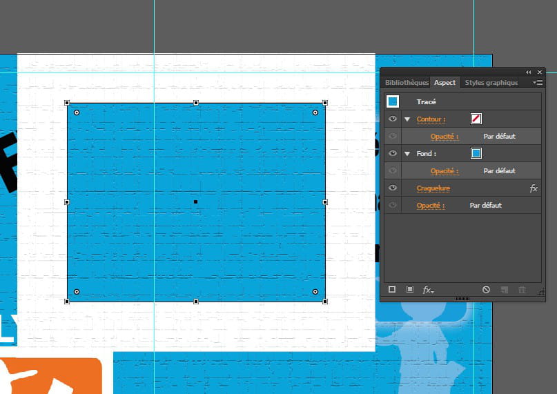

j ai un souci avec adobe illustrator. Quand je souhaite mettre un effet "texture" à un carré par exemple, j'ai un contour blanc .. je ne l'avais pas avant. peut on me renseigner.

    si tu attribué un contour à ton carré, normal qu'il apparaisse autour de la texture: à vérifier
    si ce n'est pas ça, merci de nous poster une capture
    1. Bonjour Nehel et merci de la réactivité.
      Justement non, je n'ai pas contour de sélectionné à ce carré.
      Voici la capture écran...J'ai réussi à me "dépatouiller" provisoirement avec un masque d’écrêtage, ça m'a viré ce pavé blanc, mais ce n'est pas la solution.
      ça serait super de m'éclairer !
      1. qu'on se comprenne:
        sur ta capture, c'est le contour blanc autour du carré bleu que tu veux éliminer?
        dommage, je ne vois pas ton panneau calques, difficile à dire comme ça où est l'erreur
        puis-je avoir une capture de tes calques ouverts, stp?
    2. Voici ce que je vois quand je fais un carré et que je viens lui attribuer un effet... la je vois déjà cette bande blanche autour, que je ne voyais pas avant..
      ensuite une fois que je valide... voila ce que j'ai.. toujours cette bande blanche...tout autour..
      1. tu vas me trouver casse-bonbons (ouiii) mais ça m'arrangerait de voir ce qu'il y a exactement dans ce calque
        c'est probablement là que se situe le problème mais un calque fermé, ce n'est pas très parlant ^^
        1. quand ce carré bleu est sélectionné, il affiche quoi ton panneau aspect?
      2. attends... ce bord blanc, ce ne serait un plan de travail?
        tu as ouvert un nouveau plan pour ce carré bleu?
        1. Merci de ta persévérance..t inquiète tu n'es pas casse C. ..voila je t'ai ouvert le calque...
          1. ok, merci
            donc, ce bord n'est pas un plan, il est bien intégré à la forme
            ça m'a quand même l'air fichtrement d'un contour
            il dit quoi, ton panneau aspect, quand le calque est sélectionné?
        2. Voila ce que dit mon panneau d'aspect et non non pas ouvert de nouveau plan.. çà c'est vraiment bizarre...
          1. ce qui est bizarre, c'est que dans ton panneau aspect, le carré est bien entouré de blanc au registre tracé
            et au registre fond, on voit nettement le bord blanc
            de plus tu es sous CC, je ne connais pas toutes les modifs de la version
            je te demanderais bien de me poster ton fichier en privé - les modérateurs comprendront que tu ne vas pas afficher ton travail sur le forum - juste histoire de voir ça de plus près et d'en discuter ensuite ici

        3. et il est vrai qu'on dirait vraiment un plan de travail qui vient se foutre derrière
          1. oui, d'où ma question
            bon, ça se vérifie facilement, regarde ta liste de plans, tu verras bien si c'est ça

        6. tu as un groupe écrêté qui ne sert à rien:
          image supprimée
          si je le masque, tu vois sur ma capture le résultat
          je continue à explorer
          1. tous calques affichés sauf le même groupe écrêté en haut de pile
            image supprimée
            1. du coup, il sert à quoi, ce carré écrêté en haut de pile?
          2. je l'ai viré.. il est sert à rin du tout..
            1. alors, c'est bon si on laisse comme sur ma dernière capture? c'est ce que tu voulais?
          3. c est nickel, merci de ta patience ... @bientôt peut être...bonne soirée !
