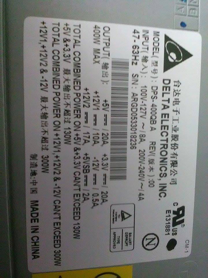

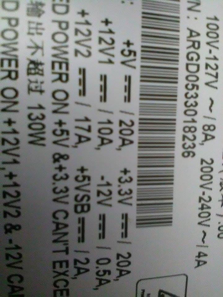

      Comment savoir si la puissance sur le rail sera insuffisante ? Mon alimentation a 300W et et va entre 200V-240V.
      Sinon tant pis, j'attends d'avoir le tout...
    5. Modérateur
      @gillesdcIl faudra voir la puissance indiquée en sortie de chaque rail.. c'est écrit sur une étiquette directement sur l'alimentation.
  9. Où ça ?
    Au passage, je n'avais pas vu, mais il y a aussi une 6 broches, c'est peut etre mieux de l'adapter avec 6 qu'avec 4... J'en sais rien, mais vu que 6 est plus proche de 8...
    https://www.ldlc.com/fr-be/fiche/PB00169471.html
    Bien a toi,
      La 6 broches c'est la PCIe.
      Mais par contre faudrait savoir ce que tu vas mettre sur cette alimentation actuellement... :-)
    2. Le PCIe ? Le cable qui relie l'alim a la carte graphique ?
      quant a ce que je vais mettre sur l'alim actuellement, bah rien, tant que j'ai pas ma tout le reste de ma config... Vu que là, j'ai que la CM.
      Tu saurais me dire si cela vaut la peine d'acheter l'adaptateur ou pas ?
      Bien a toi,
    3. Modérateur
      @gillesdcQuel intérêt de connecter une alimentation sur une carte mère... si rien d'autre ne s'y trouve ? Si rien d'autre aucun intérêt d'acheter un adaptateur pour une CM qui ne fonctionnera pas car il y a que la CM.... ou j'ai pas bien compris l'idée.
      Le second en 6 pins est probablement un câble PCIe oui. Les 6 pins n'existent que pour ce type d'usage principalement. Les cartes mères sont généralement en 4 ou 8 pins.
    4. Tu n'as pas bien compris l'idée je crois ;)
      En gros, pour des raisons financières personnelles, je vais acheter les pieces une par une, pour l'instant, je n'ai que la carte mere. Mon but étant que, disons dans 4 mois, j'ai toute ma config sauf l'alimentation, que j'aurais peut etre dans 5-6 mois. Mais qu'entre le moment ou j'ai ma config complete (sauf alimentation) et le moment ou j'ai mon alimentation, je puisse quand meme utiliser mon pc avec une vieille alimentation, d'où l'adaptateur... Plus clair maintenant ?
      Bah sinon tant pis, j'attendrais d'avoir l'alimentation...
      Bien a toi,
    5. Modérateur
      @gillesdcOkay, plus clair.
      Rappel moi le détail de la configuration ? Histoire d'être sûr concernant les infos. :-)
      Mais si c'est une RX480.. faudra plus de 300W. Surtout que c'est presque ce qu'elle consomme.... en charge total avec un processeur i5 ou FX.
