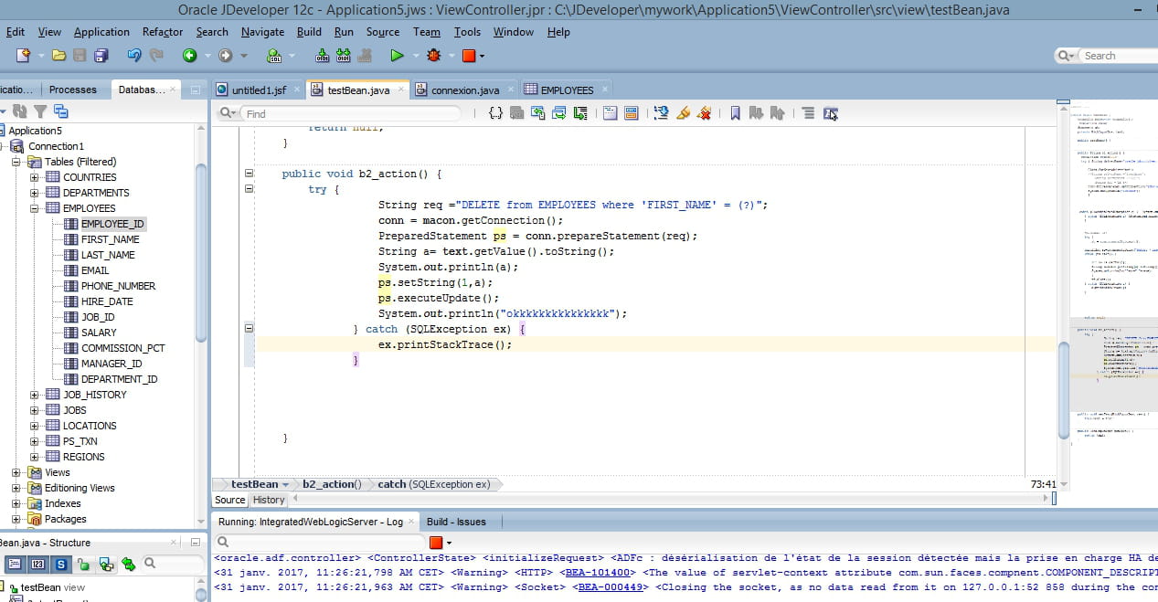

j'ai besoin de votre aide svp j'ai un problème au niveau du delete ça passe très bien au niveau de la console mais au niveau de la base de données pas de changements
    Etes-vous sur de vos paramètres de connexions à la DB ? Avez-vous déjà réussi une opération sur celle-ci ?
    Les parenthèses autour du ? c'est pour quoi ? Essayez sans.
    Ajoutez un finally pour réaliser un close de ps et conn (if != null évidemment)

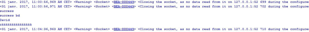

    1. j'ai déjà testé une opération select et ça marche très bien . j'ai même enlevé les () même problème il m'affiche
      success
      success bd
      David
      okkkkkkkkkkkkkkk
      mais au niveau de la base de données pas de changements :/
    2. Essaye de rajouter en haut de ton try :
      conn.setAutoCommit(false);
      Puis à la fin de ta transaction :
      con.commit();
      Ensuite si ça ne marche pas, peut-être que ton paramètre est faux et la string passé n'existe pas en entrée de la BDD. Quel type de donnée correspond au champ "FIRST_NAME", VARCHAR j'imagine ?
