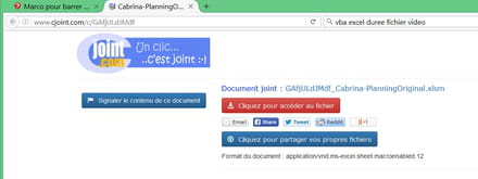

@CabrinaEffectivement il est bien sur Cjoint en xlsm mais il s'enregistre automatiquement en xlsx...
@CabrinaRe,
Bizzar votre truc
https://www.cjoint.com/c/GAfnAsE3Quf
la j'ai change xlsm par xlsx, enregistrez le fichier et rechangez l'extention en xlsm
