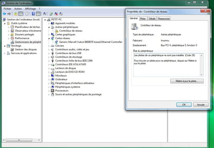

J'ai le pilote de périphérique de la carte réseau "Generic Marvell Yukon 88E8070 based Ethernet controller", mais pas de pilote de périphérique pour le contrôleur réseau (numéro d'identification du matériel : PCI\VEN_00EC&DEV_8190&SUBSYS_919000EC&REV_00).
Il reste introuvable.

    Va dans démarrer
    Dans la barre Rechercher
    Tape --> devmgmt.msc et OK.
    As-tu encore des alertes ?

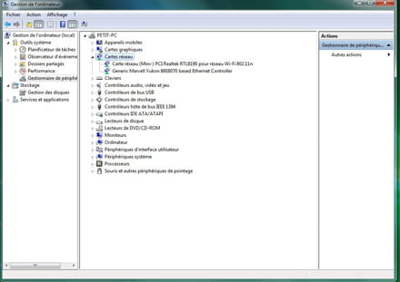

    Tu as quoi dans cartes réseau ?
    Vérifie de nouveau le no. du VEN pour le contrôleur de réseau.
    PCI\VEN_00EC&DEV_8190.......

    Fais clic droit sur le contrôleur de réseau
    Désinstaller
    Clique sur --> Action
    Rechercher les modification sur le matériel.
    1. NatSugar Messages postés 19 Statut Membre
      Le pilote s'est installé à nouveau.

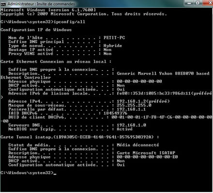

    J'ai fait une ipconfig/all
  7. NatSugar Messages postés 19 Statut Membre
    Mais la jonction avec ma connection ne se fait pas.

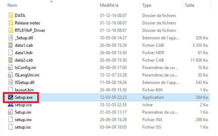

    Essaie de nouveau le pilote --> Wireless
    Fais clic droit sur le pilote Wireless LAN_Pro-Nets_....zip
    Choisis --> extraire tout
    Va dans le dossier du pilote dézippé --> Wireless LAN_Pro-Nets_.....
    Lance le setup.exe

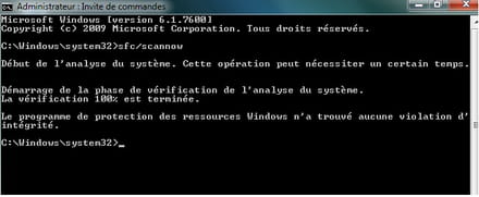

  9. kaneagle Messages postés 86298 Date d'inscription   Statut Modérateur Dernière intervention   14 691
    Procède à un sfc.
    Va dans démarrer
    Tous les programmes
    Accessoires
    Fais clic droit sur --> invite des commandes
    Choisis --> exécuter en tant qu'administrateur et valide
    Tape --> sfc /scannow et enter.
    Une vérification des fichiers système va se faire.
  10. NatSugar Messages postés 19 Statut Membre
    C'est fait.

      1. NatSugar Messages postés 19 Statut Membre > NatSugar Messages postés 19 Statut Membre
        Ma carte Ethernet connexion au réseau local n'a pas d'adresse physique.
        C'est bizarre non ?

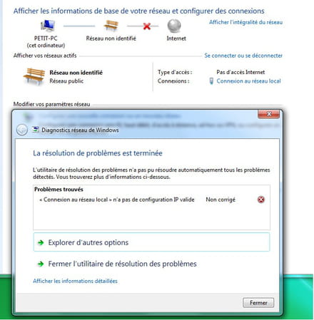

      Problèmes trouvés :
      "Connexion au réseau local"n'a pas de configuration IP valide
  15. NatSugar Messages postés 19 Statut Membre
    Il tente la connection sur un réseau public, et non domestique.

    Va dans le gestionnaire des périphériques
    Cartes réseau
    Fais clic droit sur --> Marvel Yukon
    Désinstaller (incluant tous les pilotes)
    Va dans le panneau de configuration
    Programmes et fonctionnalités
    Désinstalle --> Marvel Yukon ethernet, si présent.
    Redémarre le pc.
    Pour le réseau filaire, installe celui-ci --> Ethernet
