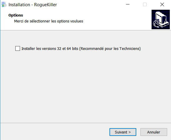

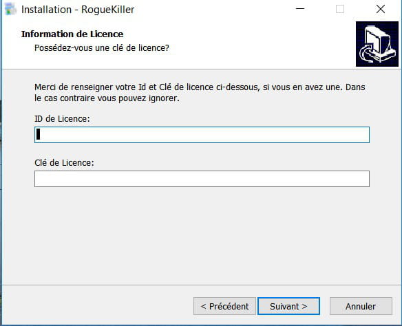

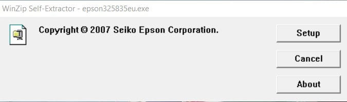

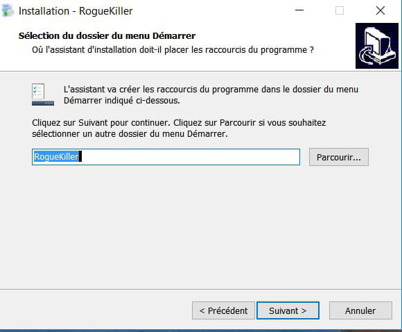

              Voila le "process" de l'instal:
              1°
              2°
              3°
              4°
              et ... 5°
              Donc on peut remarquer qu'a partir de 3° phase, ça part en live !

                  2. Modérateur
                    @jmarion3oui c'est pas la fiche, c'est le setup d'epson qui est mal foutu.
                2. Modérateur
                  J'ai reproduit le problème...
                  Ca le fait, si un setup.exe est déjà présent dans le même dossier du setup d'epson téléchargé epson324565eu.exe, epson324565eu.exe etc.
                  Comme le setup d'epson doit se trouver dans ton dossier de téléchargement... doit s'y trouver le setup.exe de RogueKiller téléchargé précédement.
                  Faut supprimer ce setup.exe de Roguekiller.
                  On le voit sur la capture ci-dessous, le setup d'espon lance le setup.exe qui se trouve dans le même dossier... là il s'agit de celui de RogueKiller.
                  C'est très mal foutu.
