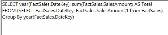

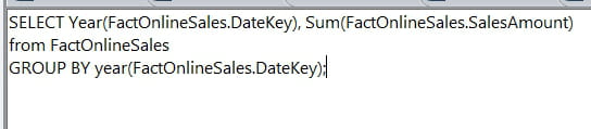

    1. Kiroul Messages postés 13 Statut Membre
      Merci pour votre aide, cependant les résultats sont incorrects.
      Je vous envoie les images de ce j'ai réussi à produire.
  4. Kiroul Messages postés 13 Statut Membre
    Merci de votre aide !
    Ci joint les résultats et les requêtes que j'ai exécuté.
    Les résultats sont incorrects.
  6. Kiroul Messages postés 13 Statut Membre
    Voici les résultats que j'obtiens (CA1 suivi de CA2), je souhaite faire la somme des 2 totaux de chaque année (2007 : 719M+4 561M)
  7. Kiroul Messages postés 13 Statut Membre
    Voici les captures
