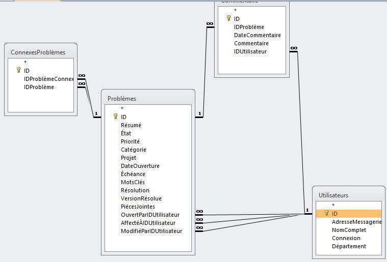

Ben voilà mon souci, je travaille sur une application qui gère les problèmes.
Dans la conception un problème est Ouvert, affecté et peut-être modifié par un utilisateur qui n'est pas forcément le même. Du coup les 3 propriétés sont clés étrangères dans ma table problèmes et reliées toutes à la clé primaire dans Utilisateurs.
Je n'arrive pas à créer plus d'une relation entre la clé primaire (table utilisateurs) et les clés étrangères en appliquant une contrainte d'intégrité pour chacune des relations.
Bref j'aimerais être capable de reproduire l'image ci-dessous dans mes relations:
Comment je m'y prends??
Merci d'avance pour votre aide.
    Tu dois utiliser quatre instances de la table Utilisateurs. La table reste unique, bien sûr. Tu l'impliques simplement quatre fois dans le gestionnaire de relations.

    3. Okay merci bcp pour ton aide ca marche en effet dans la suite avec les formulaires que j'ai créé.
      Cependant tu aurais une idée de comment a pu faire celui qui a généré le modèle de relation dont j'ai posté en même temps que ma préoccupation? Relier une seule clé primaire à 3 clés étrangères dans la même table et ce dans le gestionnaire de relations?

      Désolé, pas d'idée de comment faire pour obtenir l'image que tu as partagée. Je me suis demandé comment elle avait été faite...
