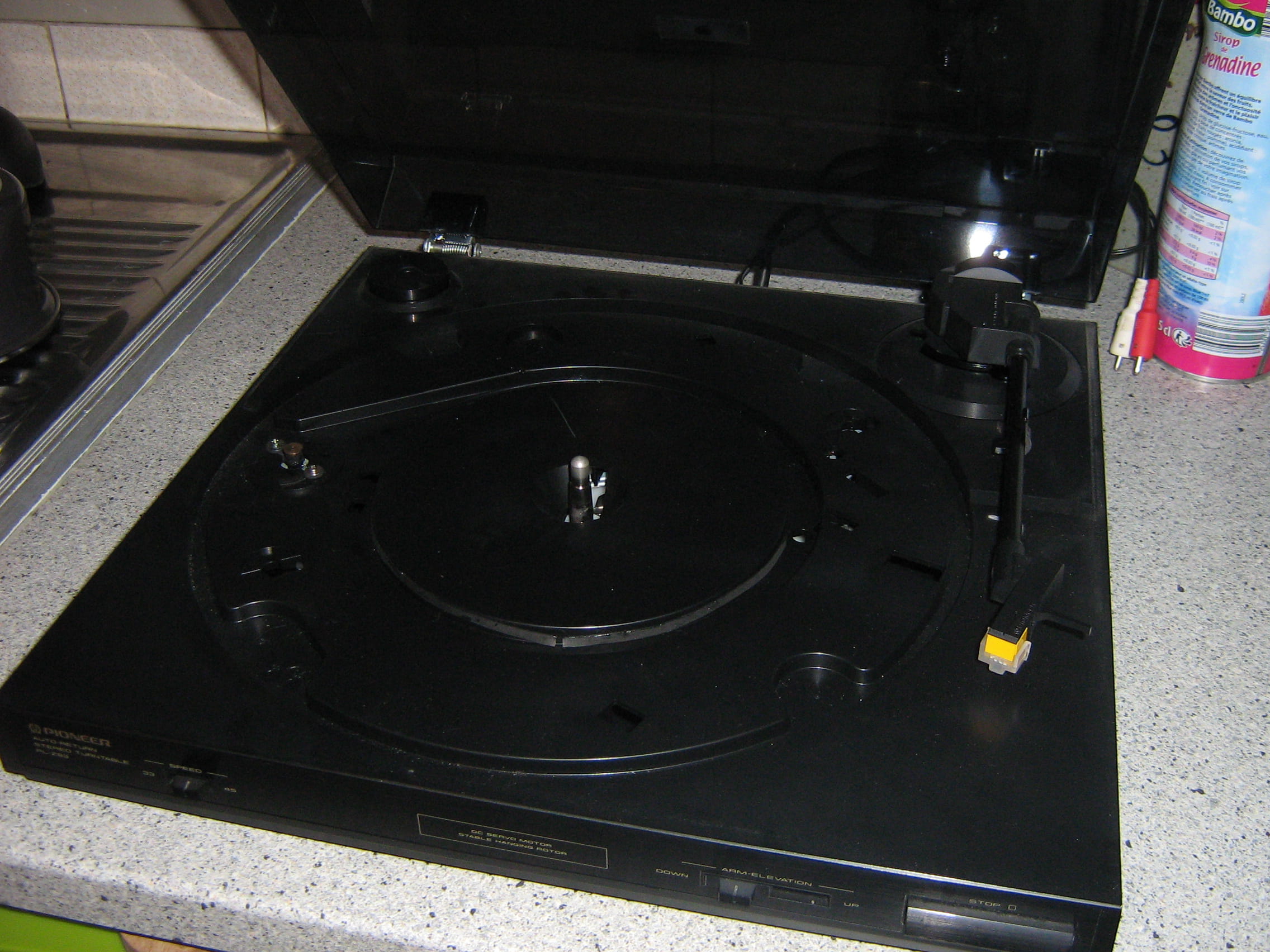

j'ai récupérer la chaine hifi de mon père mais je n'arrive pas à faire marcher le tourne disque
c'est une pionneer xd-z63m qui n'est pas toute jeune et le tourne disque pl-z93
et le reste de la chaine ( radio,cd,cassette ) marche
cordialement

    Que se passe t il ? le plateau ne tourne pas ? essaie de le faire tourner à la main et voir si un son sort, bien brancher la platine sur l'entrée phono.

        j'ai ôté le plateau mais je ne sais pas si il y a une courroie
        cordialement

          j'espère que vous avez eu la photo
        2. Modérateur
          Il semble y en avoir une courroie casséer, si je vois bien.

          oui il semble qu'elle soit cassé mais rien ne tourne quand c'est brancher

        4. Modérateur
          Tu as bien mis ton doigt sur l'axe du moteur en ayant poussé le bras vers la gauche ?
        5. @Andy31200je n'avais pas mis mon doigt sur le bonne axe et il tourne donc j'ai commandé une courroie

      2. Modérateur
        Oui , la courroie, ou ce qu'il en reste est collée au sous plateau d'entrainement, c'est cette chose grisâtre et cassée que l'on aperçoit .
        N'as tu pas trouvé des petits morceaux qui trainaient ?
        Ne serait elle pas également collée au plateau ( retourne le )
        L'axe du moteur est à gauche , branche la platine, bouge le bras vers la gauche et met le doigt sur l'axe afin de vérifier s'il tourne , si c'est bon, yapuka acheter une courroie neuve , ensuite pour le montage , il faut enlever le caoutchouc du plateau placer la courroie et se servir de " regard " pour lui faire faire le tour de l'axe du moteur, voir ici :

        1. bonjour,
          merci pour les informations c'est vrai qu'il y avait des morceaux donc je l'ai branché mais rien ne tourne donc je suppose que la platine est morte
