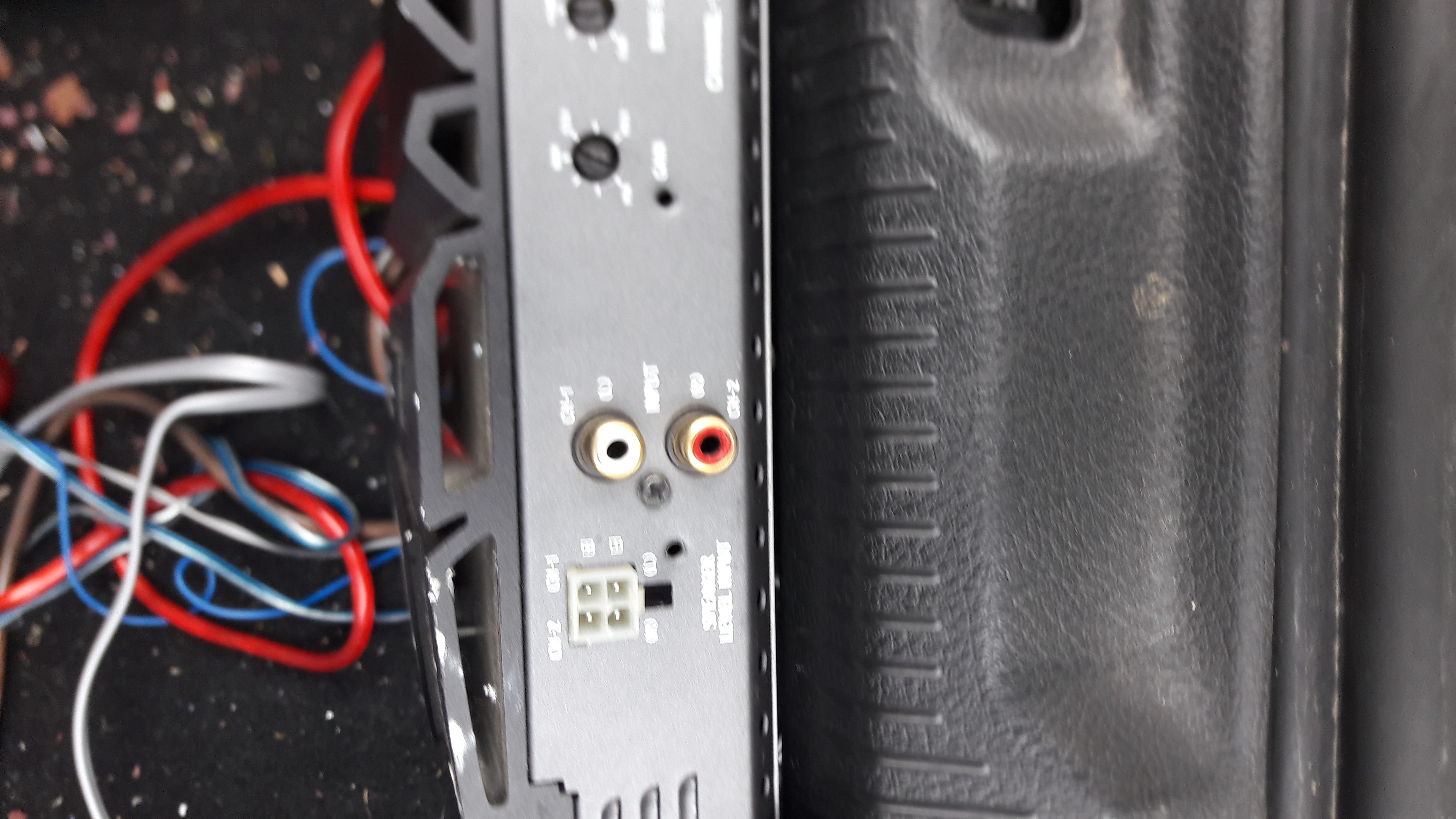

Je possède une Peugeot 207, et j'ai installé depuis peu un autoradio avec écran tactile, GPS intégré, USB, SD etc.. Seul hic je n'ai pas de sortie RCA pour mon ampli... j'ai lu sur plusieurs sites qu'il existait des petits boitier qui transformais les sorties HP vers RCA.. j'en ai donc commander un... tout à bien fonctionné durant 2 semaines, et du jour au lendemain plus rien... j'ai recommandé un boitier, mais pas chez le même fournisseur... pareil, cela à fonctionné 3 semaines et plus rien... Pourtant bien tout branché, il faut pas avoir bac+10 pour relié 4 fils... Bref la question n'est pas là, J'aimerais savoir si quelqu'un aurai une autre solution..
J'ai lu aussi sur d'autres forums que certains ampli était doté d'une entrée " high level ". je crois que j'ai ça sur le mien... mais comment s'en servir ?
Voila l'arriére de mon ampli.
Pouvez-vous m'aider ? ...

    Une sortie HP, c'est un signal amplifié alors qu'une sortie RCA, c'est un signal '" ligne " non amplifié donc.
    Lorsque tu dis " plus rien " que veux tu dire ? Ampli hs ? ou boitier hs ?
    L'entrée " high level " haut niveau in French, c'est une entrée qui accepte un signal amplifié (sortie HP ) tout à fait indiqué dans ton cas

    1. Merci pour ta réponse, Quand je dit plus rien, c'est le boitier qui se coupe... Mon ampli fonctionne correctement, il a été dans mon ancienne voiture, et je l'ai essayé dans la voiture d'un ami qui lui a un poste avec une sortie RCA.
      L'entrée haut niveau, il y a un moyen particulier pour branché ses HP ?
    2. Modérateur
      Le boitier n'as pas du supporter, surtout si tu as monté le volume de l'autoradio.
      Pour l'entrée haut niveau , il doit falloir respecter la polarité .
      T'as pas une photo ?...si possible pas floue ..;;-)
