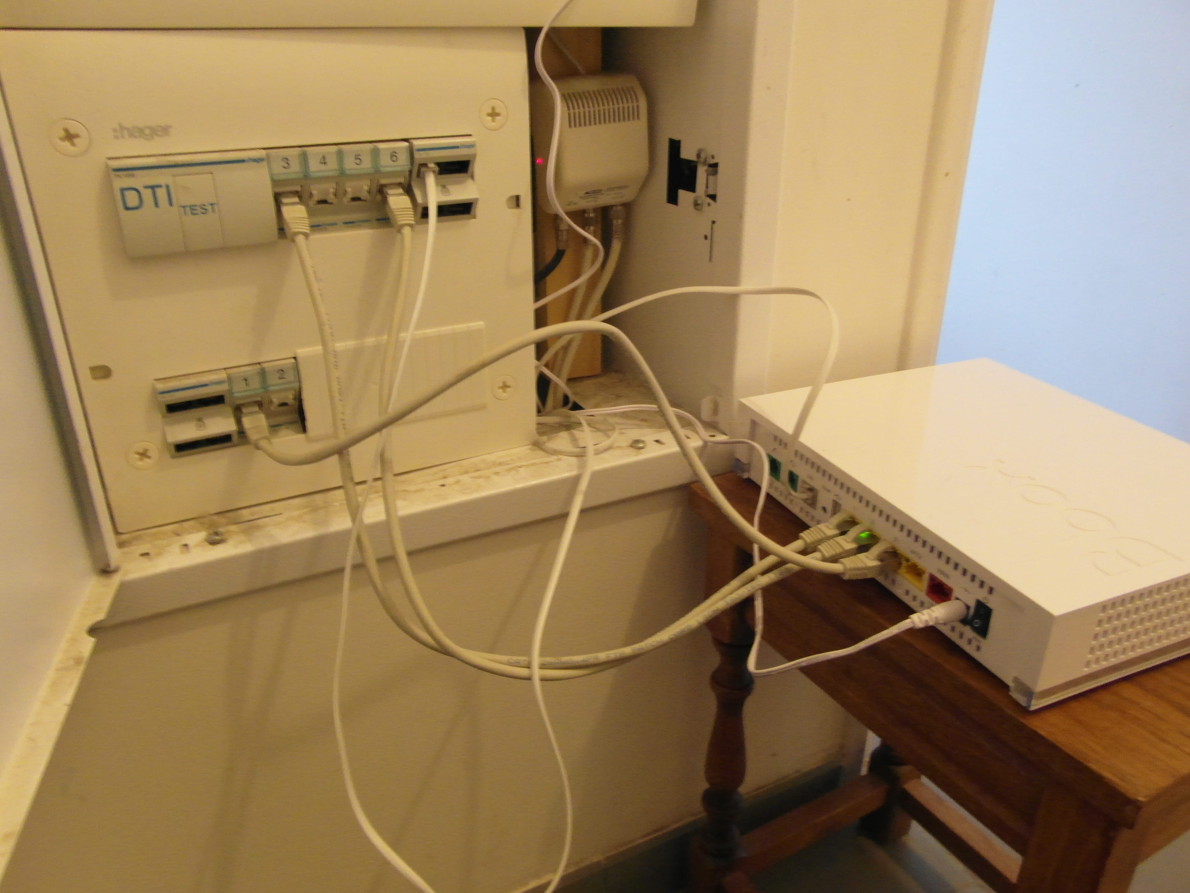

Actuellement mon branchement (comme sur la photo) fonctionne très bien.
J'ai un boitier tv miami, et 2 prises de branché pour y mettre des pc. Tout fonctionne bien !
J'avais branché un tel dessus (qui fonctionnait), mais vu que je n'en ai pas besoin je l'ai retiré.
Mon problème est que je peux pas mettre mon routeur dans mon tableau électrique. Je veux donc brancher mon routeur sur une autre prise.
Mon tableau est récent, j'ai dessus 6 emplacements pour des prises Ethernet et 6 emplacement pour des téléphones et un emplacement pour une prise test.
J'ai essayé dans la brancher sur une prise ethernet dans mon logement. Elle fonctionne en wifi à l'endroit que j'ai mis mais je n'arrive pas à brancher les câbles pour que la tv et les 2 autres prises puissent fonctionner.
Merci pour votre aide !

    bizarre, tu sembles avoir 2 répartiteurs Hager TN131 non ?
    on ne voit pas bien la référence.
    Les prises numérotées de 1 à 6 font soit ethernet soit téléphone ou les deux ensemble, tout dépend à quoi tu les connectes.
    Tu confonds RJ45 (le format de la prise) et ethernet, ce qui circule dedans.
    Tu peux mettre ta box sur une autre prise effectivement, mais la bonne place est bien à ce tableau.
    Après, en ajoutant un switch à sa place à ce tableau et en mettant des éclateurs de paires tu peux renvoyer à la fois ethernet et ligne adsl vers une prise murale, mais ça complique sérieusement et ça limite le réseau local à 100Mbit/s avec la bosque.
    ou alors il faut 2 prises murales là où est la box.

      J'ai effectivement 2 répartiteurs Hager TN131. Je ne sais pas pourquoi.
      Il y en a un qui alimente les prises 1 et 2 et l'autre les prises 3 à 6.
      Si par exemple je branche ma box sur la prise 4, où je dois mettre un switch ?
      1. brupala Messages postés 111153 Date d'inscription   Statut Membre Dernière intervention   14 450 > HERNOUT Messages postés 19 Statut Membre
        À ce coffret ... à la place de la box.
        Relié aux prises 1 à 6.
