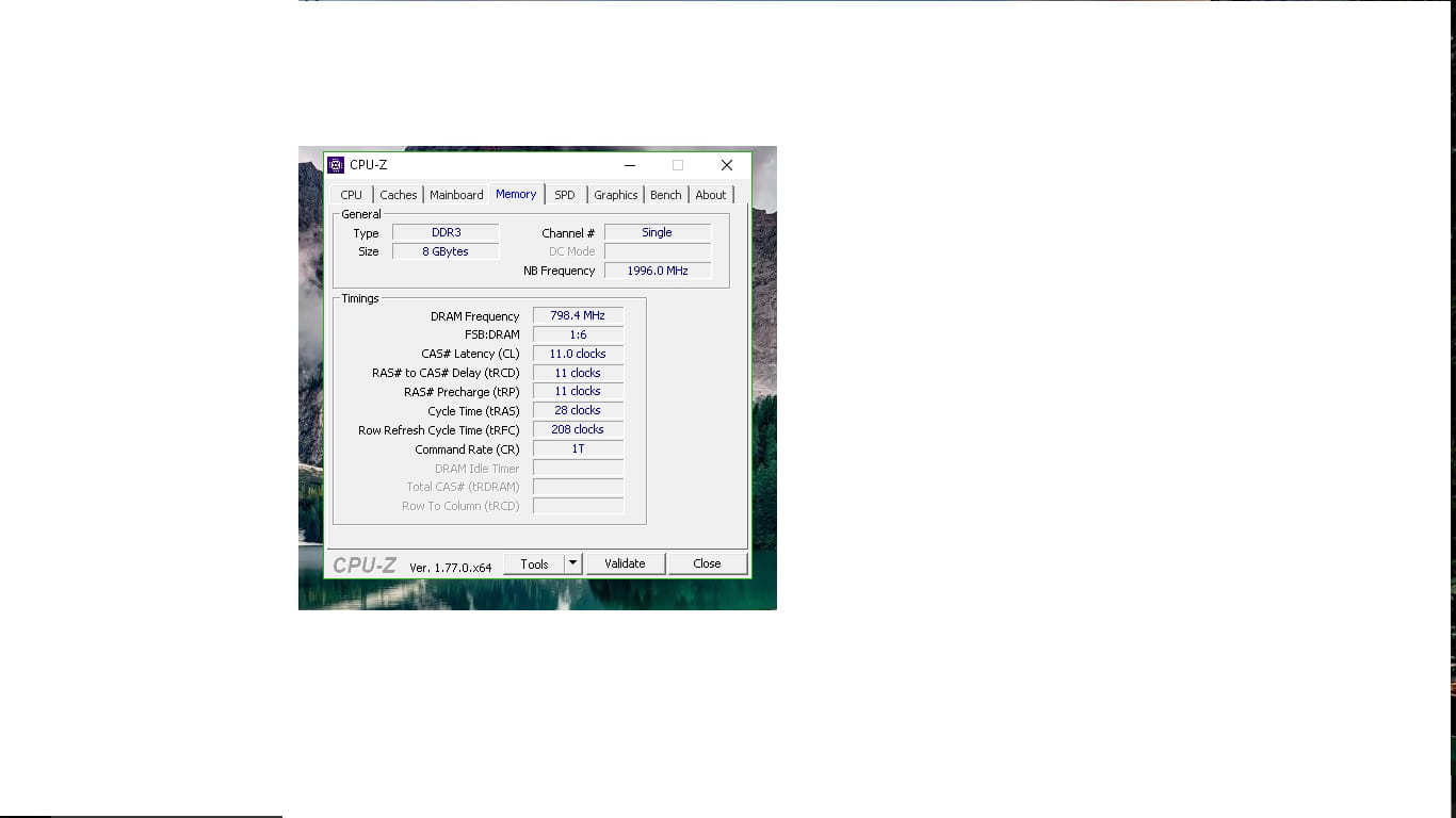

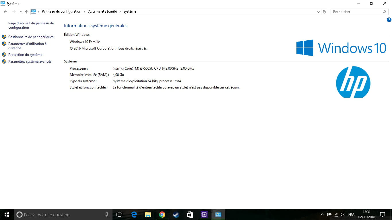

Je viens d’acquérir une barrette de ram de 4 GO , après l'avoir monte je remarque que mon pc ne la détecte pas. Je décide donc de lancer CPU-Z pour voir si il détecte ma barrette de ram, et la comme par magie il la détecte. Pourtant via le panneau de configuration , je vois bien que l'ordinateur détecte 4 GO de mémoire vive alors que CPU-Z en détecte 8 GO.
Que faire ? Merci de votre aide
PS : Je vous joins les captures d'ecrans de CPU-Z et du panneau de configuration et un rapport de CPU-Z

    Vérifies différemment la RAM:
    1- appuies sur les 3 touches Ctrl + shift + Echap > Ceci ouvre le Gestionnaire des tâches
    2- Cliques sur onglet Performance puis sur Mémoire comme ici:
    As-tu 8 Go ou 4 Go ?
    1. Salut.
      Merci de ta réponse , j'ai 4 GO de mémoire vive

      Le problème c'est windows, puisque CPUZ voit bien les 8 Go, c'est que le matériel est ok, le problème viens de l'OS, donc de windows.
      Les causes possibles sont multiples, à commencer par un OS 32 bits qui n'adresse pas plus de 3 ou 4 Go, ou du registre de windows, en fonction des versions et d'autre causes.
      C'est quel windows ??
      Signature
      Troll et kéké, passer votre chemin.
        Je ne suis pas tout a fait d'accord .
        CPU-Z detecte la présence des 2 barrettes , elles sont bien présentes dans les slots.
        Il arrive à donner les caracteristiques .
        Mais ca ne veut pas dire qu'elles sont fonctionnelles toutes les 2 .
        Et le probleme vient du fait que la carte mere n'en utilise qu'une sur les 2 .
        Windows ne fait que suivre le hardware qu'on lui met à disposition.
        C'est , du moins , mon interprétation ...

        Il s'agit de Windows 10 64-bits
    2. Regardez la 1 ère capture , CPU-z indique que c'est du Single channel.
      Pour 2 barrettes sa ne devrait pas être du Dual channel ?
