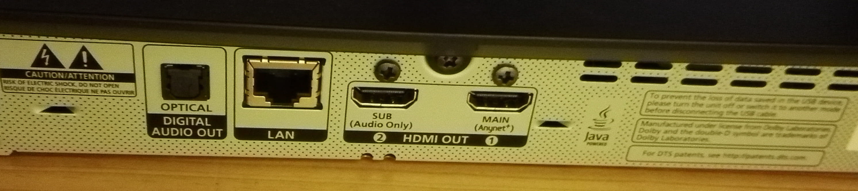

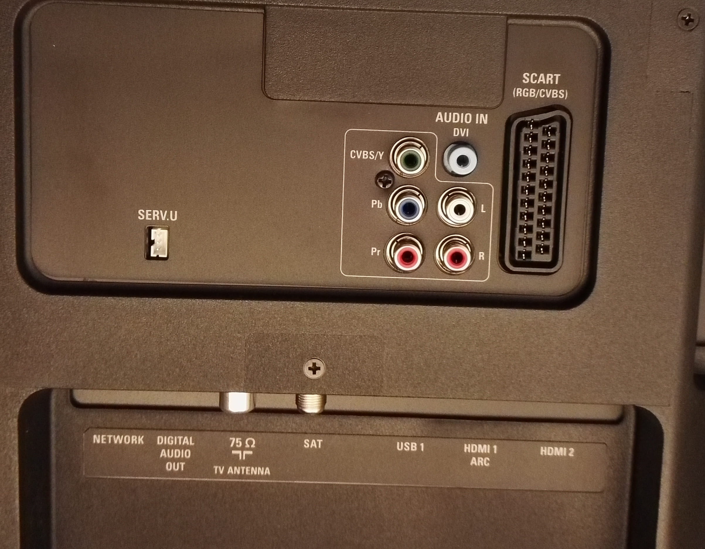

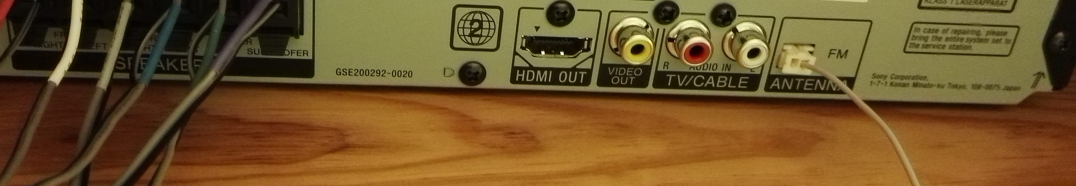

Bonjour à vous toutes et tous,
Je possède un lecteur Blue Ray UHD 4K (Samsung) avec connectique 2 Hdmi + Optique ,ainsi qu'une TV UHD (Philips) avec connectique 4 Hdmi dont un ARC +Optique et aussi un Home Cinéma 5.1 (Sony) avec connectique 1Hdmi, pas d'Optique.
Comment câbler ces ensembles je possède également 2 cable Hdmi dont 1Hdmi Ethernet High Speed 2.0,
Jusqu'a présent je n'ai aucun rendu avec le Home Cinéma et la Tv. (Très Déçu...lol)
Merçi d'essayer de trouver une petite solution à tous cela...
Bien à vous,
Ath7800
Ps: 4 Photos des Connectiques de l'ensemble Tv-Home Cinéma-Blue Ray
  1. Andy31200 Messages postés 26918 Date d'inscription   Statut Modérateur Dernière intervention   12 208
    Bonjour et bienvenue,
    Il te faut relier le home à la TV avec un câble HDMI compatible sur la prise HDMI 1 ARC mais il faut activer cette fonction dans le menu audio de la TV .
    ARC = Audio Return Channel

    2. Andy31200 Messages postés 26918 Date d'inscription   Statut Modérateur Dernière intervention   12 208
      Si le lecteur blue ray est connecté en HDMI à la TV, logiquement, le son doit "redescendre " de la TV sur le home.

      Mueuh non, on vas s'en sortir :
      Ton home à une entrée analogique audio RCA ( prises rouge et blanche )
      Ton blue ray à une sortie numérique optique, il faut donc un convertisseur optique numérique -> analogique stéréo comme ceci par exemple ;
      https://www.amazon.fr/dp/B01CQR21C4?psc=1
      Branchement :
      Du blue ray vers convertisseur par câble optique fourni
      Du convertisseur au home par câble RCA ;
      https://image.darty.com/gps_autoradio_dvd_portable/dvd_portable/cable_audio/temium_2rca_5m_o030604h1a_1242046912130.jpg
      Et commuter le home sur cette entrée.
      Et voilou

      Merci pour l'info, ....dis encore une petite question, est ce qu'il n'y aurais pas de perte de qualité du son (le Blue Ray est en UHD 4K), si oui, il y aurait une autre solution , ou est ce que je devrais acheté un nouveau Home Cinema ?
      Tu n'auras pas un son aussi bon qu'en optique numérique et surtout, pas de 5.1 mais simplement de la stéréo, si tu dois changer ton home, vérifie bien qu'il ait une entrée optique.
      Le fait que le blue ray soit en UHD n'influe pas sur le son .
      NB : le terme " 4K " est impropre, c'est un format supérieur réservé au cinéma, mais le marketing hein ...
