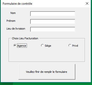

Je suis actuellement sur un projet pour mon entreprise et je n'arrive pas à mettre en forme un userform. La solution doit sûrement être stupide mais je viens de passer un peu plus d'une heure à chercher et je ne trouve pas, c'est pourquoi je me tourne vers vous.
Voici mon problème :
Je crée un Userform afin de remplir un formulaire. les champs sont les suivants :
Nom :
Prénom :
Lieu :
Puis il y a un Frame dans lequel il y a 3 OptionButton.
Selon ces OptionsButton je change la taille de mon Userform et l'emplacement des boutons afin que des comboBox apparaissent et que cela fasse "joli".
Le problème est le suivant : J'aimerais déplacer ma ComboBox DANS ma Frame. Cependant, elle se place derrière ma Frame et je n'arrive pas à mettre ma ComboBox en avant-plan. J'ai essayer ZOrder, et plusieures autres "solutions" mais rien à faire. Je n'y arrive pas.
Est-ce que quelqu'un peut m'aider svp ? :o

    Voici un exemple à ajuster:
    'Si clique sur Commande Agence
    'Taille du Userform
    UserForm1.Height = 258.75
    'Hauteur de la ComboBox en question
    ComboBox_agence.Top = 40
    'Taille de ma Frame afin qu'elle puisse contenir ma ComboBox
    Frame1.Height = 78
    'Déplacement d'un Bouton pour la lisibilité
    CommandButton1.Top = 198
    'Déplacement de 3 autres boutons en dehors de la zone visible
    ComboBox1.Top = 6
    ComboBox2.Top = 42
    ComboBox3.Top = 78
    Il faut que la ComboBox: ComboBox_agence soit dans la Frame!

  2. Pour la petite Info,
    Voici ce qui serait top (La coche rouge faite sur Paint, c'est juste pour l'explication hahaha):
    Mais voilà la réalité de ma Macro :
