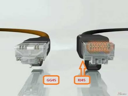

pour les cat. 7 et 7a, les connecteurs ne sont pas du RJ45, mais du GG45 ! donc pas possible de les utiliser avec un réseau câblé RJ45 !
