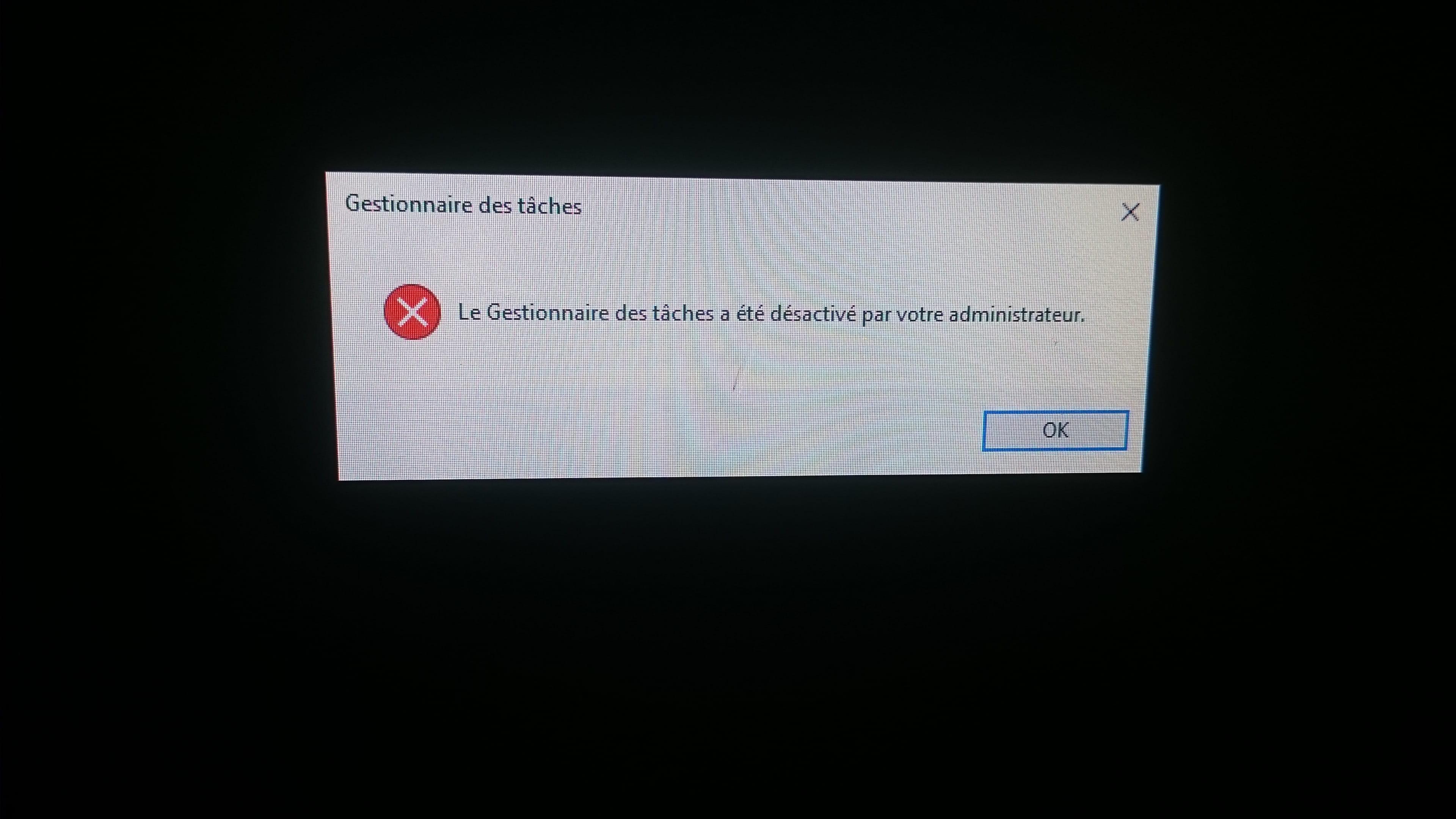

J'ai installé windows et j'ai eu un probleme d'un fichier manquant "Imposible de trouver le fichier script C:\windows\run.vbs"
La première il a fait ça, j'ai trouvé un moyen du
Ctrl+alt+Suppr mais j'ai eu un autre probleme il me dit "Le gestionaire des taches a etait desactivé par votre administrateur"
