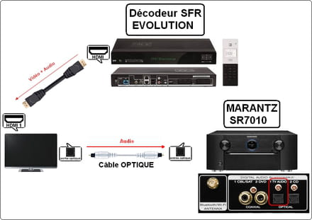

Je ne sais pas comment connecter ces 3 appareils sachant que j'ai une ancienne TV Samsung pas Arc et qui capte la tnt via décodeur.
Est ce que je dois relier le décodeur à la TV via HDMI (pas arc) et ensuite l'audio TV a l'ampli via un cable optique ? Ou le décodeur sur l'ampli directement ? Et je récupère l'audio comment ?

      Références : TV Samsung le37s86db - décodeur sfr évolution - ampli marantz 7010.

        Rien de plus simple pour les branchements :
        1) SORTIE HDMI DÉCODEUR <- CÂBLE HDMI -> HDMI 1 TV.
        2) SORTIE OPTIQUE NUMÉRIQUE TV <- CÂBLE OPTIQUE -> ENTRÉE OPTIQUE NUMÉRIQUE AMPLI [DIGITAL AUDIO IN (ASSIGNABLE)] 1 TV AUDIO OPTICAL.
        En image cliquable pour agrandissement en taille réelle :
        Suite à ces branchements, il y aura peut-être du paramétrage audio à faire au niveau de l'ampli, et peut-être également au niveau de la TV, mais ces instructions sont indiquées dans la notice de chaque appareil.
        En ce qui concerne le câble optique, avant sont branchement, il faut bien veiller à enlever les petits capuchons de chaque côté du câble.
        Cdlt, bonne journée et mille excuses pour le retard réponses ;-)

          Je ne l'ai pas encore testée car entre temps j'ai connecté ainsi :
          HDMI décodeur dans HMDI CBL/SAT du HC ce qui oblige à sélectionner la source CBL
          HDMI ampli MONITOR1 vers HDMI TV
          Cable audio de la TV au HC.
          J'ai peut être des connexions redondantes mais ça fonctionne.
          J'essaie ton schéma courant semaine prochaine et je te fais un retour.
