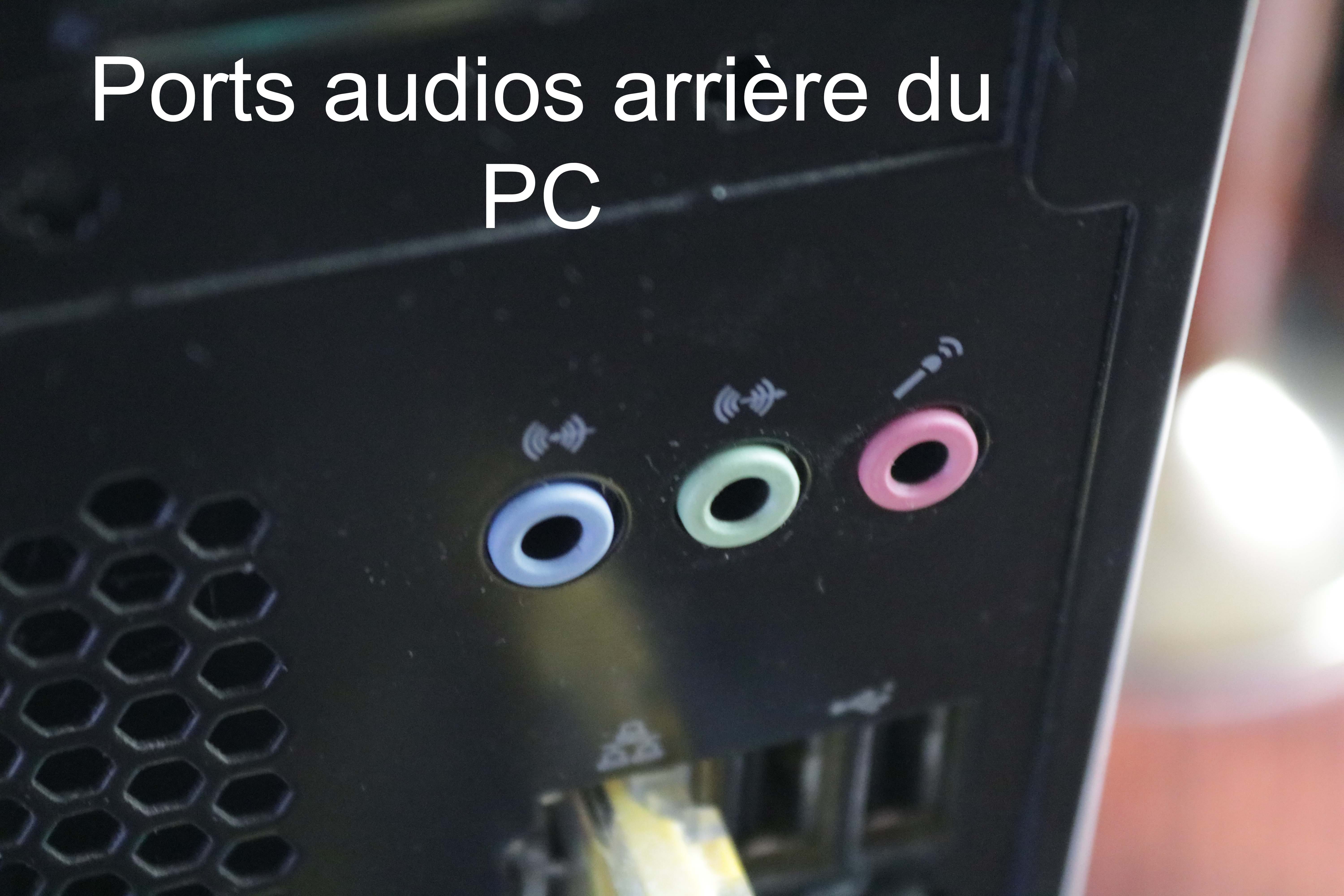

      PS :sur mon pc les 2 ports de gauche servent à quoi ? Pourquoi y en a t'il 2+1 à l'avant ?

        Pour les 2 ports de gauche, je suppose que tu veux parler des entrées/sorties de la carte son dont tu as mis la photo : le repérage couleur est normalisé, le BLEU est une entrée ligne (pour connecter la sortie stéréo d'autres appareils) le VERT est une sortie stéréo (pour jouer les sons de ton pc) et le ROSE une entrée micro (pour enregistrer).
        Sur certains pc on retrouve les mêmes ports dupliqués a l'avant pour des raisons pratiques de branchement, pour ne pas avoir a passer derrière le pc pour connecter un appareil temporairement.
