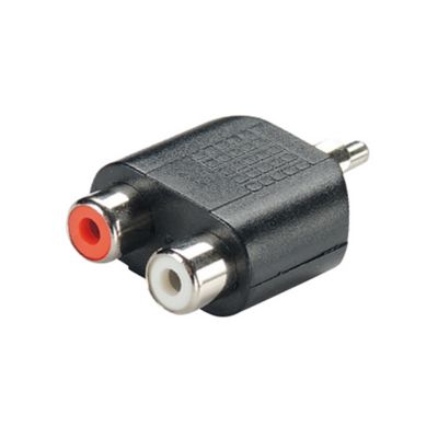

    Apparemment, ce casque est fourni avec un câble avec deux fiches RCA blanche et rouge , ou bien il y as t il une autre entrée audio ?
    S'il n'y a que ce câble, acheter ceci :
    https://media.castorama.fr/is/image/Castorama/3454976083579_01P
    La partie jack 3,5 sera à brancher à la sortie casque de la TV ou de l'ordi ( prise verte )
    S'il y a une autre entrée merci de la décrire
