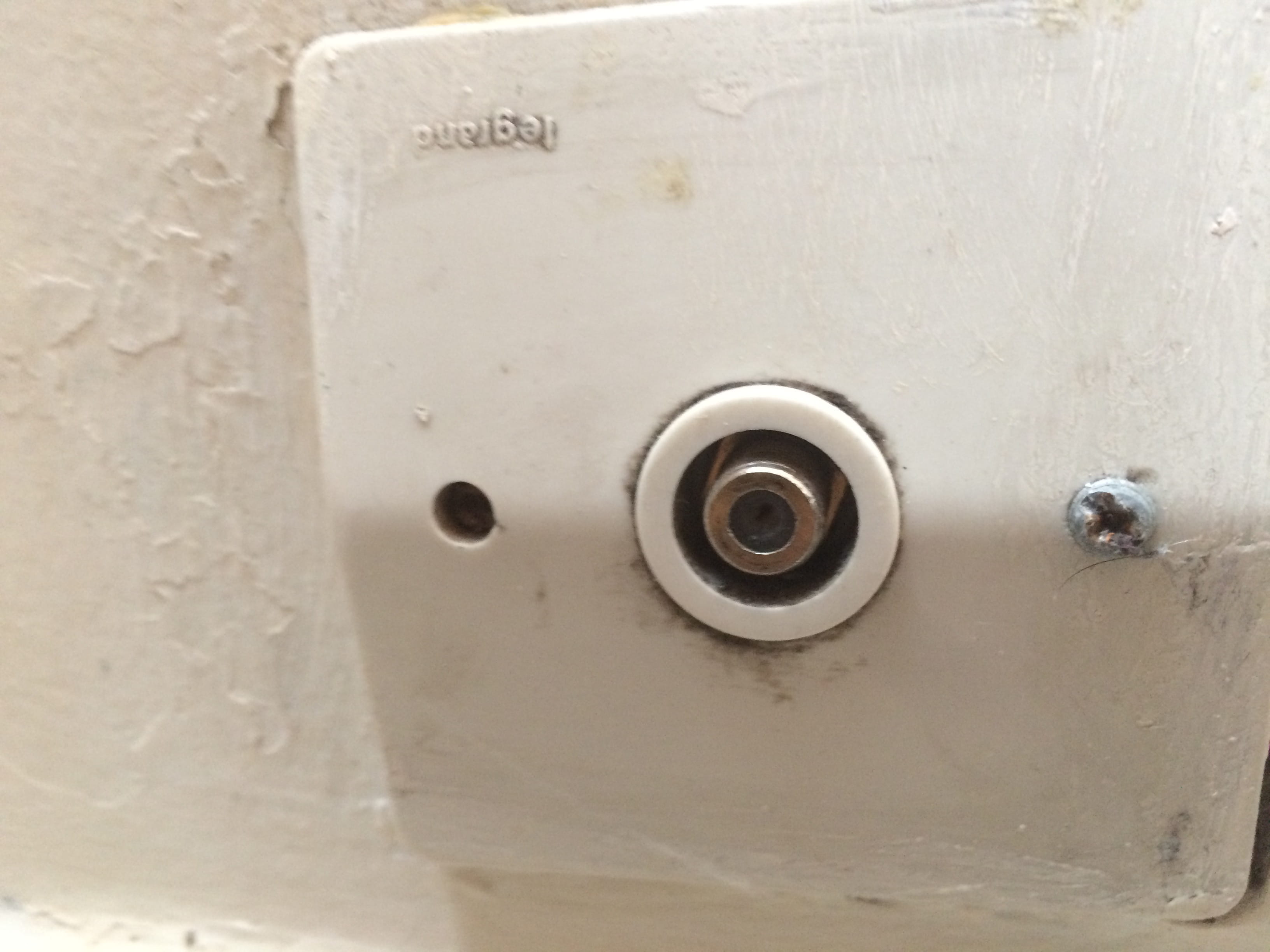

Bonjour, je viens d'arriver dans un appartement, je voulais brancher ma télé mais malheureusement aucuns de mes câbles antennes peuvent se brancher sur ce type de prise
Comment je dois faire ?

    Es-tu certain qu'il s'agisse bien de prise d'antenne..?? et qu'elle fonctionne... tu devrais interroger les voisins..
    -- ça semble etre une prise Coax mâle...
    -- Si ça ne va pas comme tu veux, tu peux aussi changer l'embase qui est dans le mur, par le modèle qu'il te faut...
    -- Tu peux aussi démonter cette prise et aller avec dans un magasin de bricolage pour demander le modèle précis qui va là dessus. C'est quand même du Legrand, c'est très connu..
    Ta photo est à l'envers..

      Merci de votre réponse, je pense que je vais aller dans un magasin de bricolage pour me renseigner

    ça ressemble plutôt à une prise RCA murale, c'est très rare, surtout seule, c'est plutôt par paires ou par triplettes généralement.

      Effectivement, ça ressemble beaucoup plus à une RCA... Oui, ce n'est pas courant du tout; en regardant bien la photo, je me demande même si ça ne serait pas un montage bricolé pour un besoin particulier... Par ex, une prise micro déporté, ou une sono... Mais en mono, ce peut etre assez ancien et précurseur en son temps...! reporter le son de la TV par ex..
      ça pourrait etre aussi une prise d'antenne radio, comme pour les autoradios, vers une antenne extérieure..

      Effectivement,
      ça ressemble aussi aux prises antenne à l'arrière des autoradios, mais là ce serait vraiment de la bidouille alors.

      Oui, regarde bien en grossissant la photo, je crois deviner un perçage du support avec des éclats autour du trou... Ce n'est pas du moulage; donc ce truc est une bidouille très personnalisée.. ce n'est que mon avis..

      J'ai acheté un adapteur d'un côté c'est un mâle standard et de l'autre côté un mâle mais qui se visse en faite, c'est une prise assez courante car mon beau père savait ce que c'était. Je pense que l'ancien locataire a du essayer de démonter la prise. En tout cas ça fonctionne très bien, et merci à tous pour vos réponses
    5. brupala Messages postés 111182 Date d'inscription   Statut Membre Dernière intervention   14 459 > Melou02 Messages postés 4 Statut Membre
      Un mâle qui se visse c'est une prise F
      Par contre, la connexion d'un priseF la dessus doit être très approximative.

    effectivement ceci est une prise f spéciale pour connexion d'un demodulateur satellite
    1. brupala Messages postés 111182 Date d'inscription   Statut Membre Dernière intervention   14 459
      Sans verrouillage à vis ?
