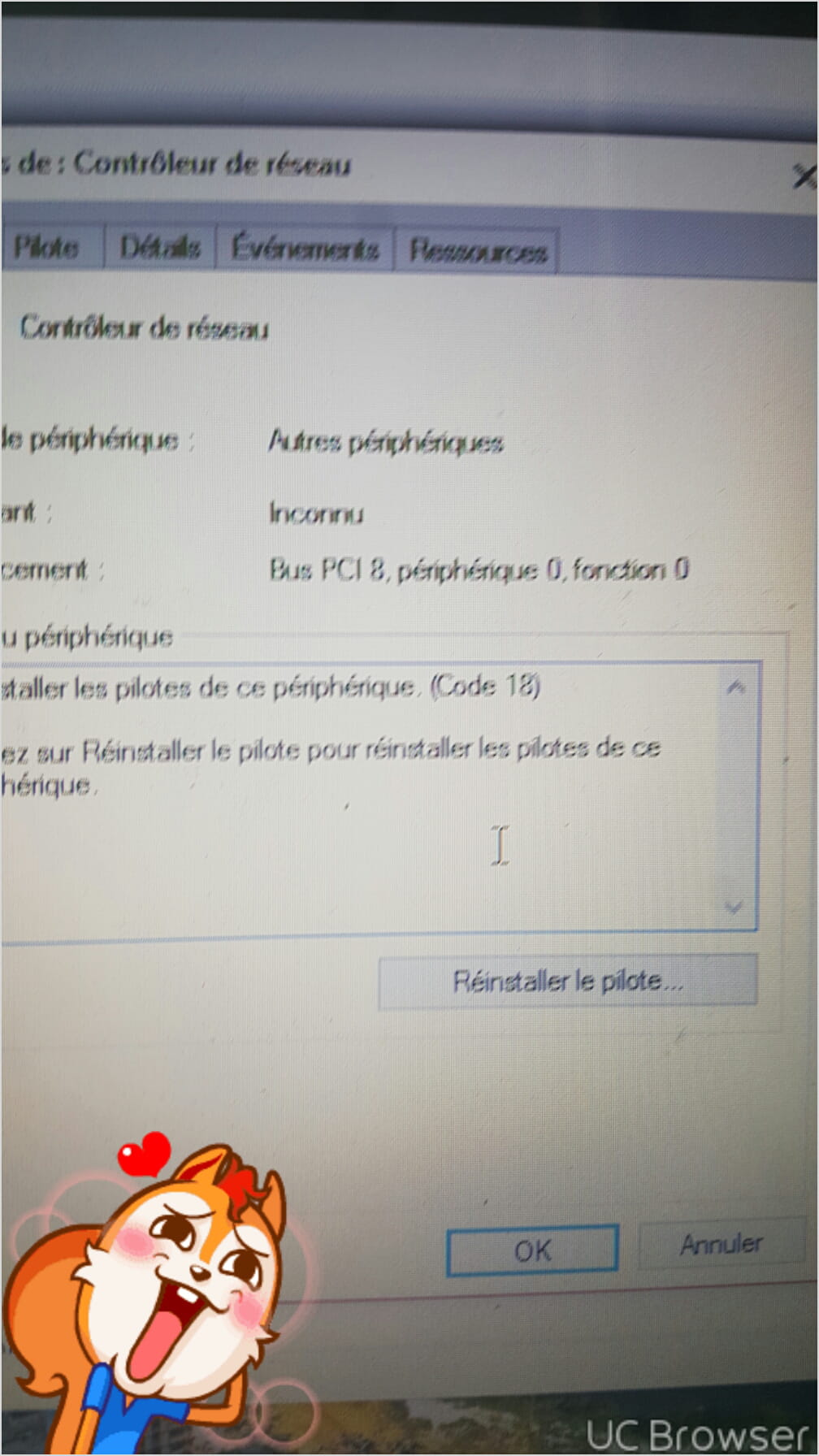

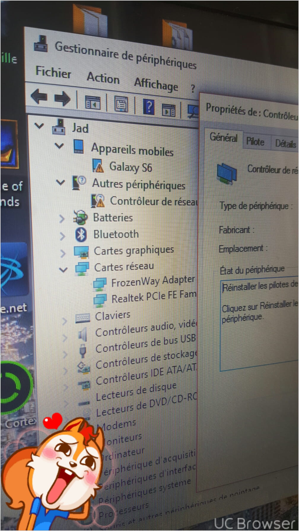

Donc voila je ne peux plus voir ni me connecter aux reseaux sans fils et je ne peux pas me connecter en ethernet ( donc pas besoin de me le demander :) dans le gestionnaire de périphériques ma carte réseau sans fil n'est pas dans la categorie carte reseau mais dans autres périphériques il y'a controleur de réseau je clique dessus et je peux reinstaller le pilote jappuie sur reinstaller le pilote je met rechercher automatiquement un pilote mis à jour et j'ai un message : Windows a trouvé un pilote pour votre périphérique mais a rencontré une erreur en essayant de l'installer avec le nom de la carte Ralink RT3290 802. 11bgn Wi-Fi Adapter
Et en dessous Données non valides. Help je peux plus me connecter et j'écris juste de mon smartphone desole pour la qualité des screenshots

    et dans carte reseau ca saffiche meme plus chez moi jai plus rien alors
