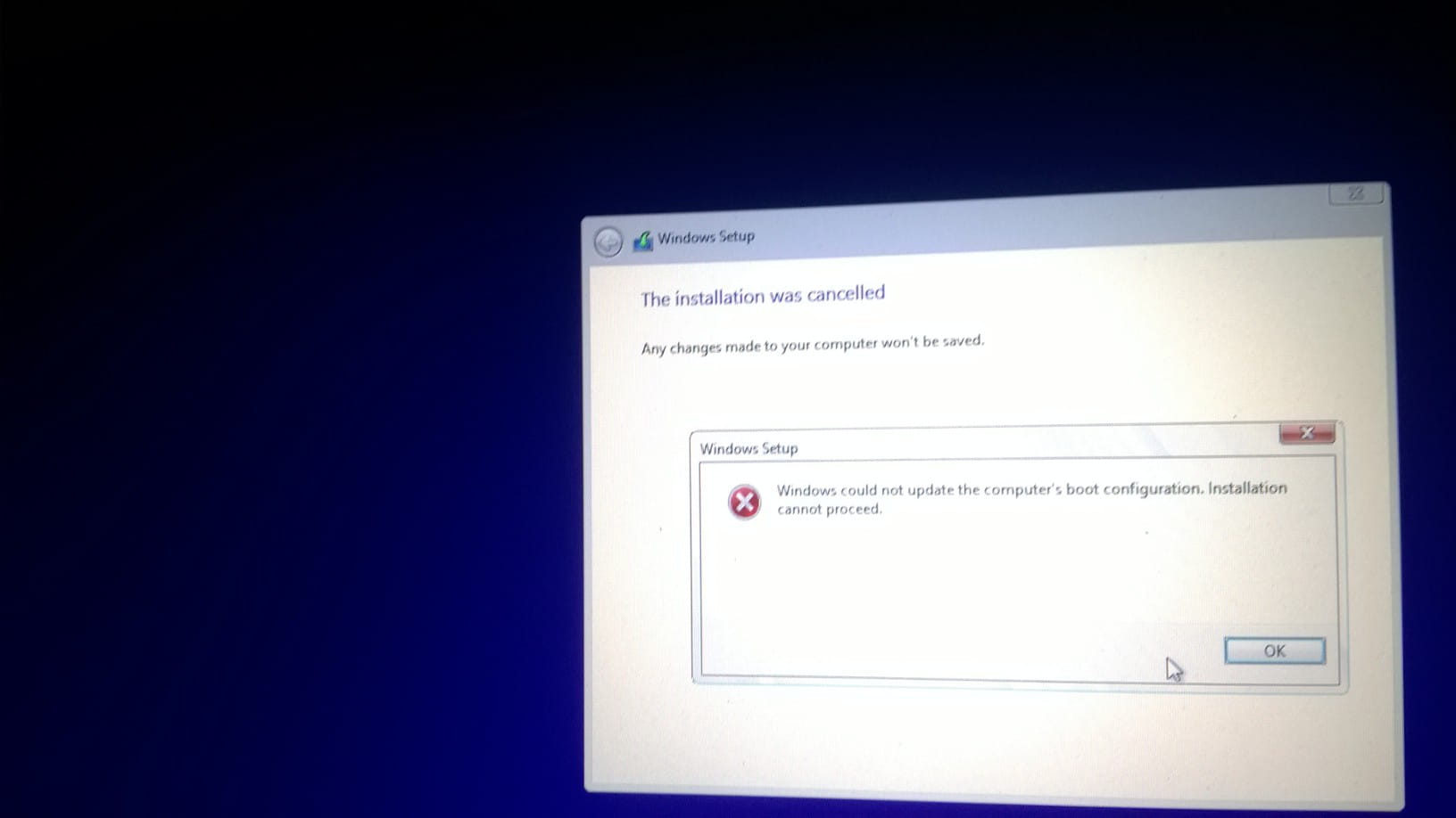

      1. Merci. J'ai ajouté l'image ci-dessus, j'espère que c'est visible Je reçois ce message d'erreur après que les fichiers d'installation Windows aient été préparés.
          Le message veut dire
          Windows n'a pas pu mettre à jour la configuration de démarrage de l'ordinateur.
          donc t'as un problème au niveau de tes partitions et/ou du Bios.
          ou pire ton disque dur qui commence à être fatigué, mais depuis novembre t'as ton pc donc c'est peu probable, sauf si c'est un problème de fabrication..
          va falloir aller faire un tour dans le bios en spammant F2 au démarrage du pc.

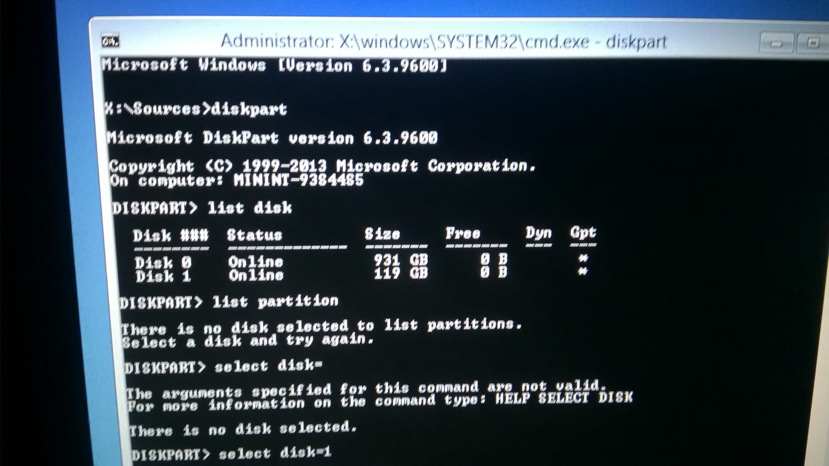

              pour l'invite de commande, tu vas taper ceci.
              tu peux laisser ton HDD pour cette manip.
              diskpart
              valide avec la touche entrée.
              list disk
              valide avec entrée.
              tu vas me dire si tu vois une étoile sur la ligne de ton SSD à list disk
              et ensuite tu tapes
              list partition
              valide avec entrée
              list volume
              valide avec entrée.

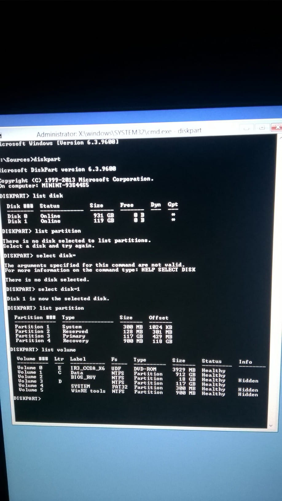

              et tu m'envoies une photo entière que je vois tout, et si possible une photo lisible stp ;) comme la première elle est lisible ça va

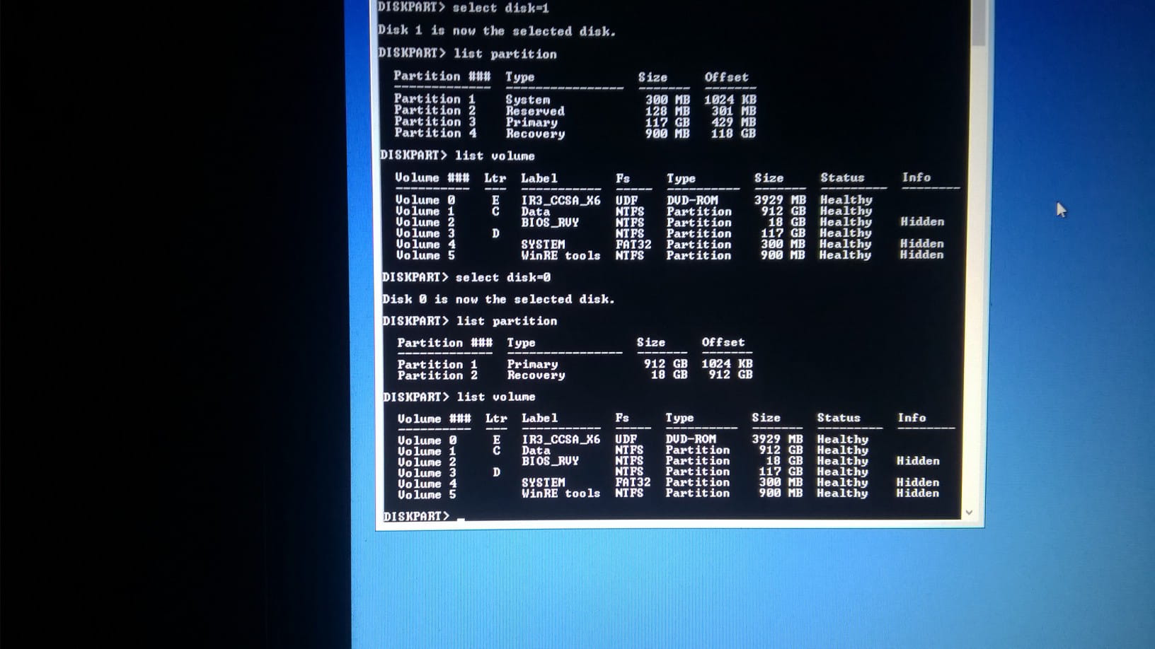

              1. Voici les 4 photos (1 regroupant le tout, 2 plus rapprochées pour mieux lire et la 4e car j'ai fait list partition et liste volume pour mon second disque dur aussi)
                Je vois en effet une étoile sur la ligne de mon SSD (disk 1) sous "Gpt"
                  ok déjà ton disque dur est en GPT, donc c'est bon signe.
                  reste à savoir si ton bios est bien en uefi, je pense qu'il vient de là ton problème.
                  donc vérifier ça, et aussi retirer le HDD quand on fera les manips, ça évitera qu'il y vienne une partition non voulue.
                  et inverser tes deux disques.
                  ton hdd de stockage de 1000 Go est en disque 0.
                  faut que ça soit le SSD.
                  le système doit toujours être sur le disque 0, ça évite les problème au démarrage.

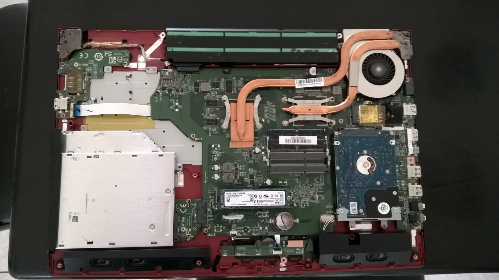

                J'ai ouvert l'ordi pour voir comment je pouvais changer les disques durs. J'avoue n'en voir qu'un seul...
                Est-il vraiment indispensable de les changer? J'ai peur de les endommager comme c'est assez fragile.
                1. Ah d'accord, merci! J'ai réussi à enlever le HDD.
                    ha bin nickel si t'as réussi à retirer le hdd.

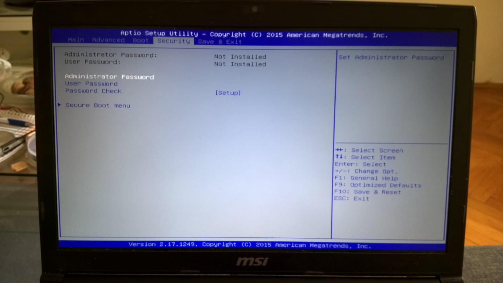

                    Alors on va aller vérifier dans le bios que tu sois bien en uefi, secure boot activé, etc...
                    Tu démarre le pc et tu tapote f2 en même temps.
                    Si aucune réaction, tu démarre à nouveau le pc, mais tu tapote la touche Echap cette fois ci.

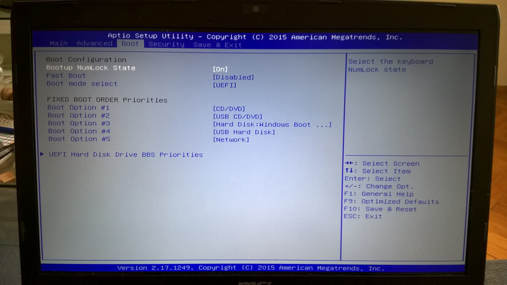

                    1. Ok, le pc ne réagissait pas avec F2, en appuyant sur Echap après l'écran bleu je suis rentré dans le BIOS, c'est ça le but je pense?
                  2. Contributeur
                    exactement c'est le but cherché.

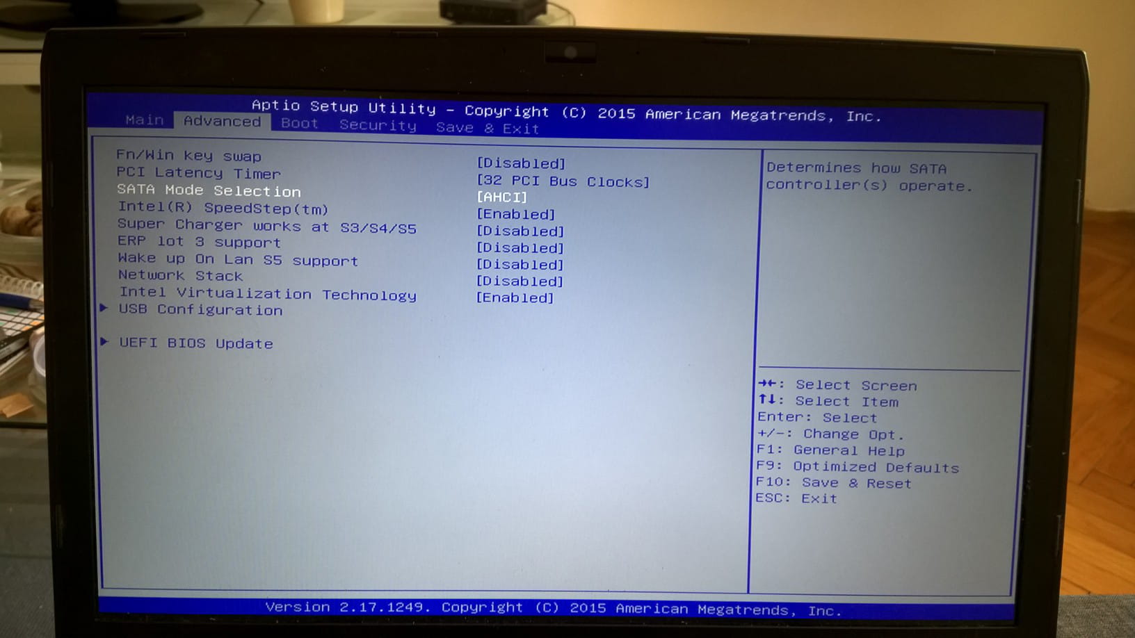

                    Va falloir soit que tu me fasses des photos de ton bios.
                    Soit que tu regardes chaque onglet.
                    Pour chercher le secure boot.
                    Uefi.
                    Fast boot.
                    Legacy csm.
                    Fais chaque onglet mais ne modifie surtout rien pour l'instant.
                    Et si tu trouves les onglets avec les paramètres demandés, tu me fais des photos stp.
                    1. J'ai fait des photos des onglets. Je vois que Boot mode select est mis en UEFI, Fast boot est déactivé. Je vois pas Legacy csm. Le dernière photo est le menu Secure Boot.
                        bon alors tu vas laisser le bios ainsi, avec f10.

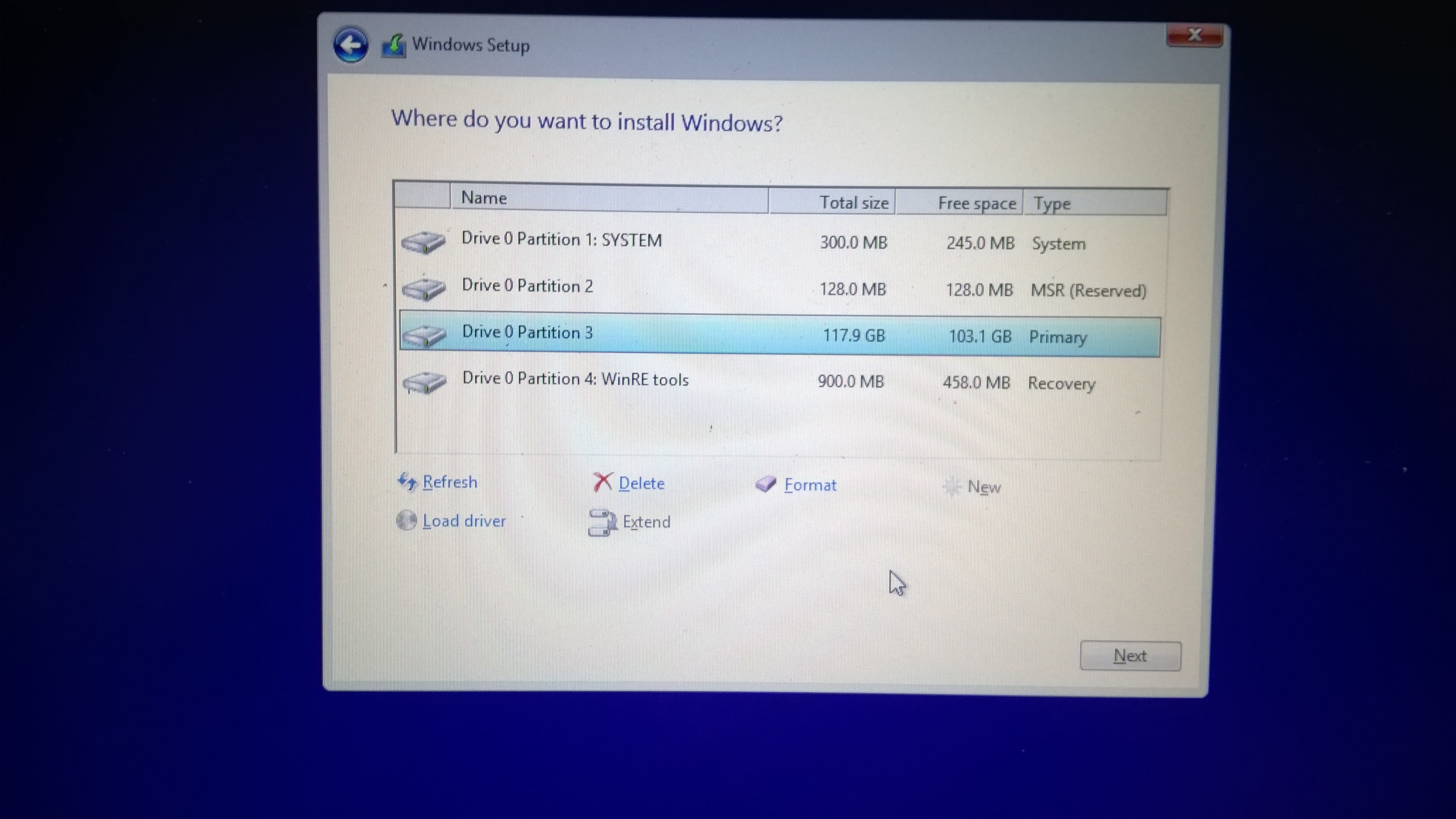

                        1. ok j'ai essayé. F12 n'a rien donné, j'avais déjà configuré le boot pour mettre le lecteur CD/DVD en priorité donc je suis tombé sur l'installation windows. L'actualisation du PC ne fonctionne pas cependant, j'ai le message d'erreur suivant:
                            le disque dur est en lecture donc bloqué par l'installateur.
                            alors tu vas retenter à nouveau une installation via ton dvd toujours.
                            jusqu'à arriver jusqu'aux partitions de l'installateur, donc tu cliques pas sur installer.
                            tu me fera une photo de tes partitions stp.
                            on va vérifier 2-3 choses..

                              je serais toi, je formaterais toutes les partitions, et je les supprimerais pour les recréer à nouveau.
                              c'est ce que je fais lorsque je réinstalle les pc.
                              juste cette partition de 900 Mo qui est sans doute celle des options avancées de w8.1
                              mais t'as pas de partition recovery, c'est toi qui l'a effacé déjà.??
                              je trouve ça assez étonnant ....
                              1. Non je n'avais rien supprimé. Je vais essayer d'installer windows en ayant formatté les partitions du coup.
