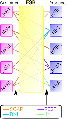

      Voici le schéma de fonctionnement d'un ESB :
      Les customers se sont tes 11000 jobs, mais au vue de tes explications, tu n'as pas de producer, c'est ton ESB qui fait tout et c'est là le problème.
      Normalement l'ESB fait tampon, c'est à dire qu'il a des files de messages (JMS) de sorte qu'il puisse accumuler 11000 requêtes sans problème dans une file d'attente, le temps que un ou plusieurs producers viennent les consommer un à un (ou plusieurs à la fois) pour interroger la base de données dans ton cas et créer le xml de retour, qui est renvoyé dans l'autre sens via l'ESB qui le soumet au customer d'origine.
      Donc en gros ton ESB ne devrait avoir que 2 tâches : la réception des requêtes des customers et la réception des réponses des producers.
      Les 11000 threads de traitement, c'est au producer de les gérer, et il ne le fera pas 11000 en une seule fois, il aura par exemple 10 threads qui viendront récupérer chacun 1 requête, pendant que les 10990 autres requêtes attendent d'être traitées dans l'ESB.
      Après, on peut sûrement également optimiser l'interrogation de la base de données, pour ne pas faire 11000 requêtes en base, mais mutualiser les appels, par exemple pour récupérer toutes les données de 100 requêtes d'un coup, au sein d'un seul thread.
