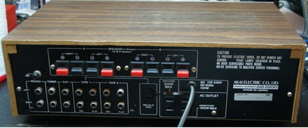

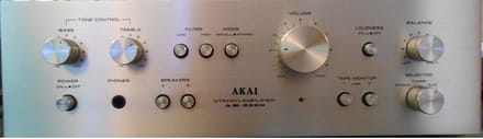

Je possède une chaine HIFI composée d'un ampli AKAI (AM 2200) et j'aimerai savoir s'il fonctionne toujours bien car il y avait des problèmes de sortie audio via mes enceintes (qui crachouillaient). Pensant que ce disfonctionnement provenait de celles-ci, je viens de les changer pour des "Triangle" gamme 902. Mais le problème reste le même et, de plus, je ne suis pas certaine de bien savoir comment les relier à mon ampli.

    Pour les branchements, tu dénude les fils de tes enceintes , au niveau du bornier de sortie de l’ampli ,tu appuie sur le bouton rouge par exemple, enfonce le fil dans le trou au dessus , tu relâche le bouton et c'est connecté et tu fais pareil pour la suite des connexions.

      Cela je le sais Andy mais là où j'ai un doute, c'est l'endroit où relier ces "fils" sortant des enceintes à mon ampli qui possède "speakers A et B" qui possèdent chacun une possibilité de branchement right et left ?
      Je ne sais pas si je m'exprime bien ?

      Je n'ai pas rencontré de problème pour connecter les "fils" aux enceintes. Ce qui me pose problème c'est où les connecter à mon ampli ?
    4. Modérateur
      Cet ampli peut alimenter deux paires d'enceintes d’où speaker A et B choisis A et branche l'enceinte de droite sur right, celle de gauche sur left
    5. @Andy31200C'est ce que j'ai fait Andy ! donc, d'après ce que tu me dis, j'ai malheureusement l'impression que c'est mon ampli qui a rendu l'âme ?
