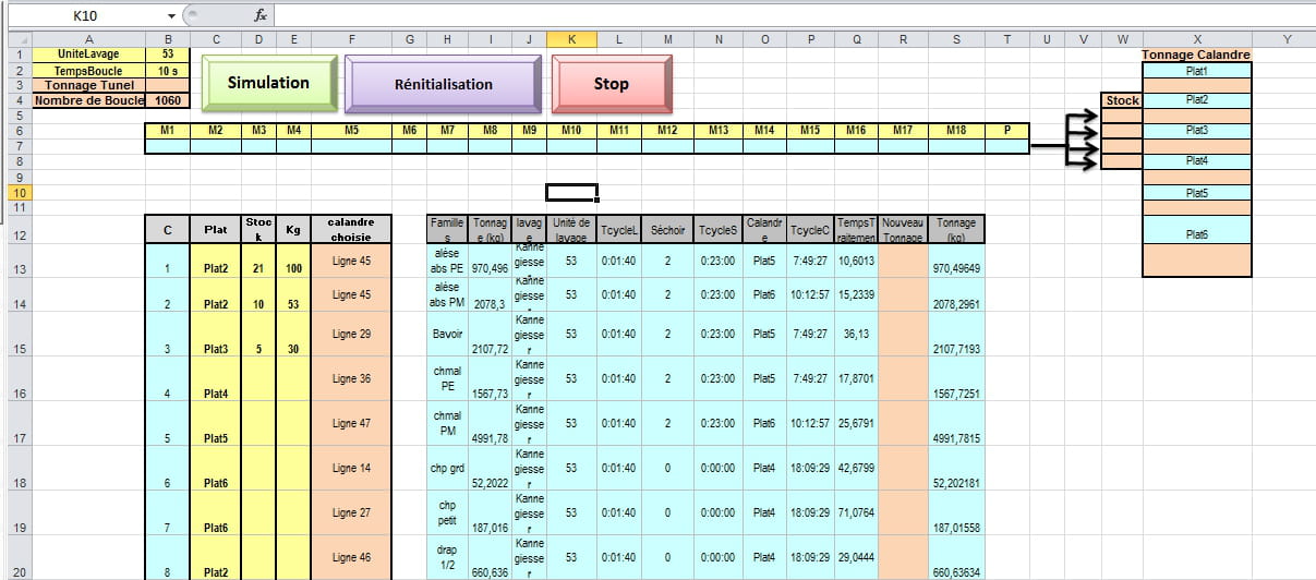

      voila ce que j'ai fait maintenant : j'ai programé le remplissage de la colonne B7:T7 et je l' est relié a ma colonne X et I en executant le programme tu va voir ce qu'il fait . ( je te conseil stp de voir d'abord le fonctionnement de se que j'ai fait )
      maintenant j'ai rajouter des cellules dans la colonne W qui va jouer le rôle de mon stock et cette étape c'est une étape intermédiaire dans mon programme et je sais pas comment l'intégré car il est lié a la cellule T7 et a la colonne(24) :
      W5 :4er emplacement de stockage
      W6 :3éme emplacement de stockage
      W7: 2éme emplacement de stockage
      W8: 1éme emplacement de stockage
      ce que je veux faire c'est que lorsque ma cellule T7 est remplie. que ma cellule W8 ce remplie automatiquement et recoi la valeur de T7 et que 1 seconde apres w7 recois T7 et 1 seconde aprés W6 recoi T7 et 1seconde aprés W5 recois T7
      de plus il faut considérer que W8 se vide chaque 5 seconde pour envoyer ca valeur a la colonne X ( maintenant c'est la celulle T7 qui renvoi ça valeur a la colonne X)
      voila le liens de mon fichier merci

        Ca se lance comment votre truc ???
        1. il faut cliquer sur le bouton simulation qui se trouve dans la feuille Interface

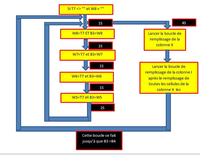

      2. voila je t'est fait ce shéma pour comprendre
        LES 1S ET 4S c'est des secondes
        merci

        2. @BarahaouaRe,
          Oui, mais c'est l'inverse de votre code, je regarde la chose
