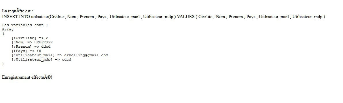

  12. EinsteinE=mc2 Messages postés 43 Statut Membre
    Oké donc voilà ce que me retourne la nouvelle requête :
    Il me dit enregistrement effectué mais j'ai toujours rien dans la base , j'ai peut être loupé une étape, dans la conf de la base de donnée parce que la j'y comprend plus rien....
    1. EinsteinE=mc2 Messages postés 43 Statut Membre
      J'ai mis des mot au hazard dans les cases du formulaire fait pas attention c'était juste pour tester...

  14. EinsteinE=mc2 Messages postés 43 Statut Membre
    En fait quand j'ai modifié le fichier de connexion à la bdd pour affiché les erreurs , il m'a dit dit qu'il ne trouvais pas la table ce qui était normal puisque si tu regarde le code plus haut j'ai mis utilsateur au lieu de utilisateur donc j'ai modifié cela et BIMM cela a fonctionné
    Bon c'était un problème de c** en soit :') mais c'est la méthode de débuggage qui est cool
    1. jordane45 Messages postés 30427 Date d'inscription   Statut Modérateur Dernière intervention   4 831
      Et maintenant... tu as un code "propre".
      Tiens en compte pour tes prochains dev.
