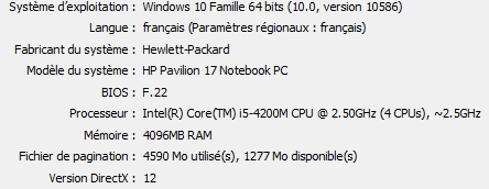

  3. Modérateur
    il nous faudrait marque et modèle exact de ton portable,
    car chacun est différent et les solutions sont différentes, en particulier les pilotes qui se trouvent sur le site du constructeur
      @PanierYoplaitje peux pas t'aider avec des infos comme ca, il me faut modèle exact du portable, genre hp pavilion 17-g107nf, car HP en a des milliers...
