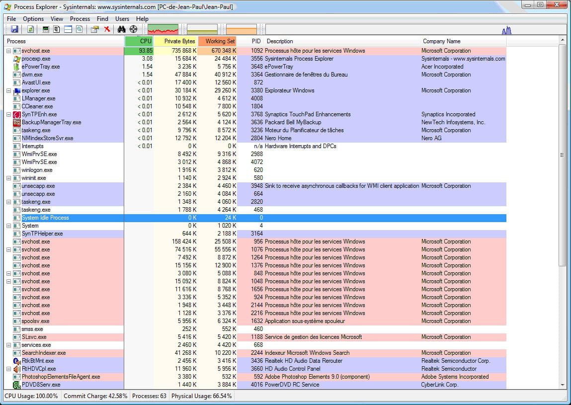

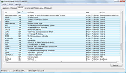

Mon processeur est de nouveau utilisé à 100 %.
Quand je regarde sur Process Explorer, il s'agit d'un svchost.exe qui prend entre 84 et 95 % et à l'intérieur de ce svchost, il y a Windows update à moins que cela ne soit un autre service qui soit en cause.

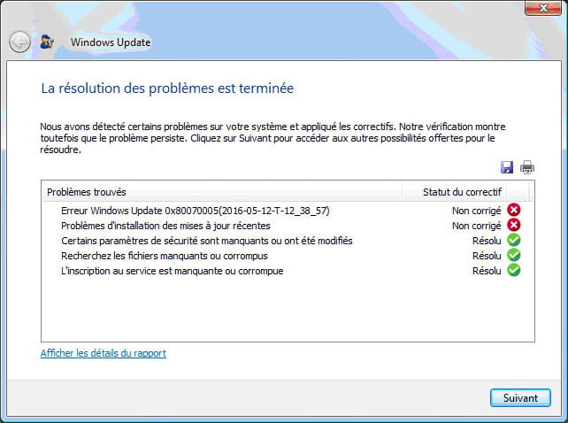

Après recherches, ce matin, j'ai fait faire un CHKDSK mais je ne retrouve pas le rapport qui a dû être fait. Je ne sais pas où il se trouve car j'aurais aimé vous le faire parvenir et voir ce qu'il avait fait.
Puis j'ai fait faire un Fix it dont je vous joins le résultat avec deux erreurs.
Je vous joins également une image de Process Explorer ainsi qu'une image des services contenu dans le Svchost en cause.
Apparemment, quand j'étais en Vista SP1, cela semblait bien se passer.
Si je restaure en SP1 et que j'y reste, est-ce-que cela est dangereux pour mon ordi ou pas ? Est-il impératif de passer en Vista SP2 ?
Je ne sais plus quoi faire ni quoi penser ?
Merci de votre aide

JPC45200
Je viens de lancer mon ordi sur la session administrateur.
Et après 16 minutes, sans avoir mis la mise à jour Windows Update, mon UC est à 100 % !!!!!!!
Donc apparemment, cela n'a rien à voir avec cette mise à jour.
J'ai laissé tourner mon ordi une bonne partie de la journée en recherche de mise à jour et cela n'a rien donné.
Ce soir avant de l'éteindre j'ai passé FRST alors qu'il était à 100 % et entrain de rechercher les mises à jour.
Au moment de créer les rapports, la recherche des mises à jour avait été arrêtée mais mon UC était toujours utilisée à 100 %
Vous me dites que mon Windows n'accepte pas le SP2.
Pourquoi ?
Quelles en sont les raisons ?
Pour l'instant je n'ai pas encore restauré en SP1. Je suis toujours en SP2.

Quand j'ai rallumé mon ordi après que mon uc soit utilisée à 100 %, sur un écran noir, il était inscrit une ligne que je n'ai pas pu mémoriser car elle n'est pas restée longtemps affichée. Il me semble qu'à la fin il y avait registry mais sous toutes réserves.
Ensuite lorsque la machine a continué, il est apparu les pourcentages de mises à jour 1/3 2/3 et 3/3 comme si elles n'avaient pas été finalisée lors du passage en SP2.
Je ne sais vraiment pas à quoi cela peut correspondre.
J'ai fait Fix WU Utility et tout s'est bien passé mais sans améliorations.
J'ai donc fait Windows Repair qui m'a détecté des erreurs dans Reparse Points. Je les ai fait réparé et ensuite tout était OK mais sans amélioration.
J'ai fait faire ensuite un SFC qui m'a trouvé des erreurs et m'a indiqué :
La protection des ressources Windows a trouvé des fichiers endommagés mais n'a pas réussi à tous les réparer; Journal CBS Log
C\Windows\log\CBS\CBS.Log
Ce soir, lorsque j'ai rallumé mon ordinateur rien n'est apparu et le lancement s'est effectué normalement.
Je viens de faire Fix WU Utility et tout s'est bien passé mais maintenant mon UC est à 100% et le svchost qui contient Windows Update Wuauserv ocille entre 86 et 95 %.
JPC45200
JPC45200
