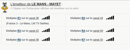

    Bonsoir
    Voila pour ce qui est de l'émetteur du Mayet

    Ensuite faites une recherche manuelle des canaux correspondant aux chaines absentes.. le téléviseur vous donnera en face du canal la fréquence utilisée.

      Toujours aucune réception pour le canal 59 (multiplex R4 de la 5, M6, Arte, W9 et 22). J'ai récupéré la fréquence, soit 778166 khz. L'antenne de mon père, une EDENWOOD E45, capte normalement de manière optimale de 490 à 790 mHz. La fréquence du canal 59 est bien dans la fourchette de l'antenne mais en partie haute. Est-elle la cause de la non-réception du canal 59 ?
