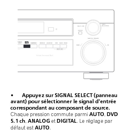

    2. Ok.
      J'ai remarqué une autre touche sur ton ampli, pas cherché sur télécommande qui s'appelle "signal select" cette touche permet de basculer entre analogique et numérique.
      Il faut basculer en numérique.
      Cherche donc ta bonne source parmi les options (digital normalement).
    3. Impec.
      N’hésite pas à consulter ta notice, elle est bien faite, bien expliquée. T'as pas mal de réglages pour des améliorations, un bon petit ampli.
    4. @Utilisateur anonymeSes se que j'ai fait mes javait pas trouver la solution sur la notices ji connais pas grand chose merci de votre aide cordialement
