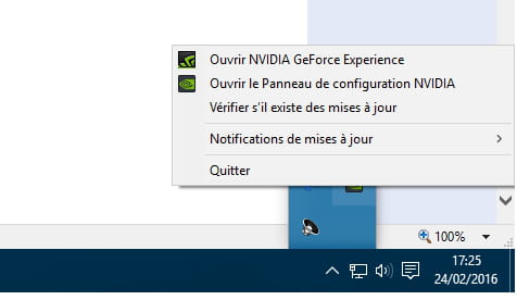

    est ce que tu vois ceci en bas à droite de ton écran, si oui, fais un clique droit dessus, puis ouvre le centre GeForce Experience ou son panneau de configuration pour voir !
    1. le panneau de configuration s'ouvre mais que je click sur GeForce Experience y a juste le logo qui apparait mais rien ne répond ou s'ouvre
