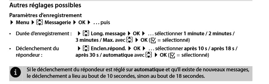

        Les causes entrainant le clignotement de la touche "messages" sont multiples
        La notice en page 1 (3 du pdf joint ci-dessous) ou 15 (17du pdf) indique :
        Clignote : nouveau message ou nouvel appel.
        Nouvel appel :
        Un correspondant à tenté de vous joindre et n'a pas laissé de message voir la liste des appels pour avoir le N°
        Nouveau message (deux possibilités):
        Un message sur votre répondeur ==> alors un voyant clignote sur la base.
        Un message sur la messagerie vocale de votre opérateur (comme indiqué par Poupougne13 ci-dessus)
        Nota si le nombre de sonnerie déclenchant votre répondeur est réglé plus grand que celui qui déclenche la messagerie de votre opérateur, alors les messages seront enregistrés chez votre opérateur et pas sur votre répondeur ?
        (Réglage voir page 14 (16 du pdf))
        Votre téléphone est connecté à une box ? Quel est votre opérateur ?
        La notice http://shop.eev.ch/Infodateien/12010_BA_F.pdf

        @FanchonQuel réglage avez vous pour le déclenchement de votre répondeur
        et quel réglage chez votre opérateur ?
        https://assistance.orange.fr/telephone/telephone-par-internet/toutes-les-livebox/installer-et-utiliser/rester-joignable/messagerie-vocale/parametrer-la-messagerie-vocale/telephone-par-internet-regler-le-nombre-de-sonneries-avant-le-declenchement-de-votre-messagerie-vocale_25509-26105
        Il faut que le temps réglé sur votre appareil soit inferieur à celui réglé chez Orange.
        Sauf erreur Orange est à réglé 5 sonneries (par défaut) soit 25 secondes environ.
