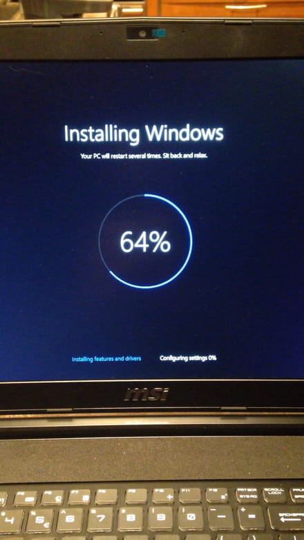

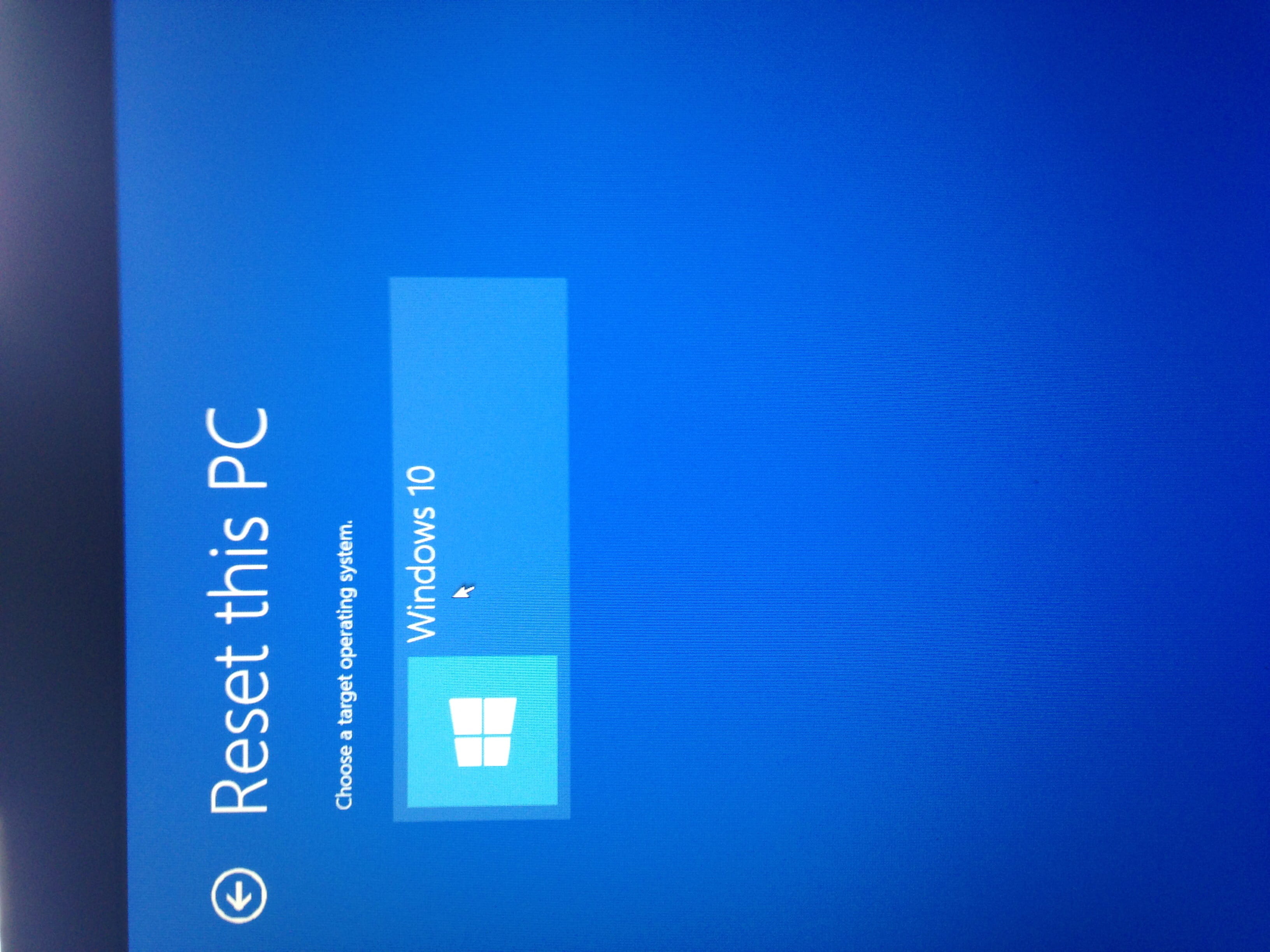

Bonjour. Je me suis acheté un nouveau PC: MSI GE72 2QF Apache Pro. Je lai depuis maintenant 1 mois. Un probleme est survenu lorsque jetais entrain de jouer a un jeu. Le PC a complètement "freeze" le son aussi je netais plus capable de bouger la souris et l'image était fixe.

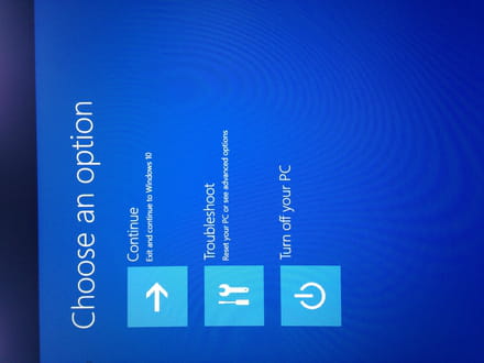

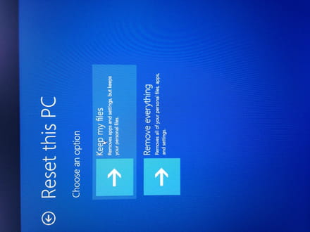

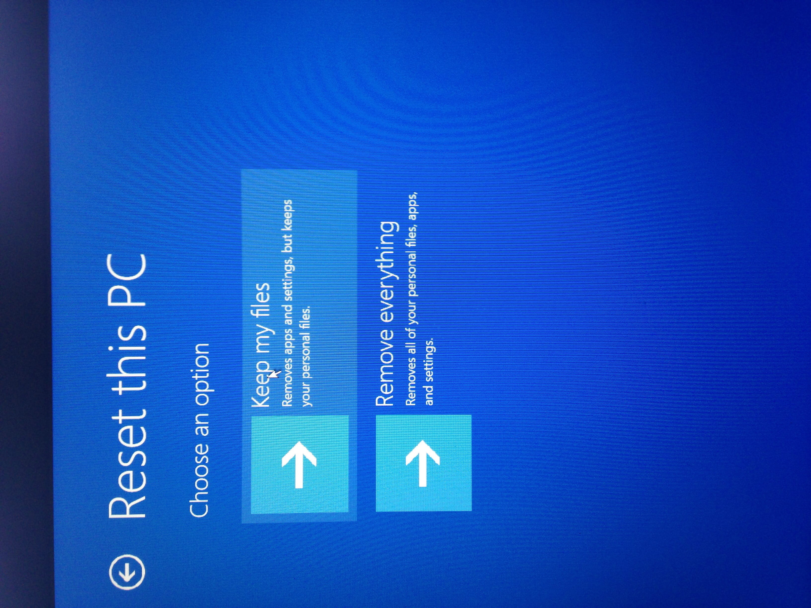

Jai du redémarrer le pc. Cependant l'écran est devenu bleu avec une erreur disant que l'ordinateur doit être reparé avec le code d'erreur: 0xc0000225. J'ai appeler l'assistance technique de MSI et jai suivi les directive. Jai fait un troubleshoot et un "reset this PC" tout en gardant mes fichiers. Durant l'opération le reset a du etre cancelé du a quelque chose qui se trouvais ds le system32. Cependant jai encore une fois redémarré le PC et ca m'affichait: Installing Windows, your PC will restart several time. Sit back and relax. Le téléchargement apres 20 min etait a 64% cependant durant 6 heures et meme presentement lorsque jecris ceci le % est toujours le meme et en plus le systeme n'arrête pas de reboot sans arret en affichant rapidement le 64%.

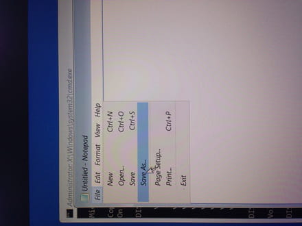

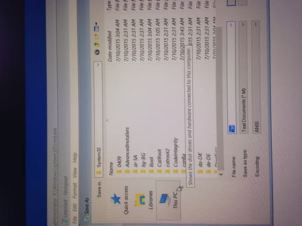

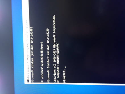

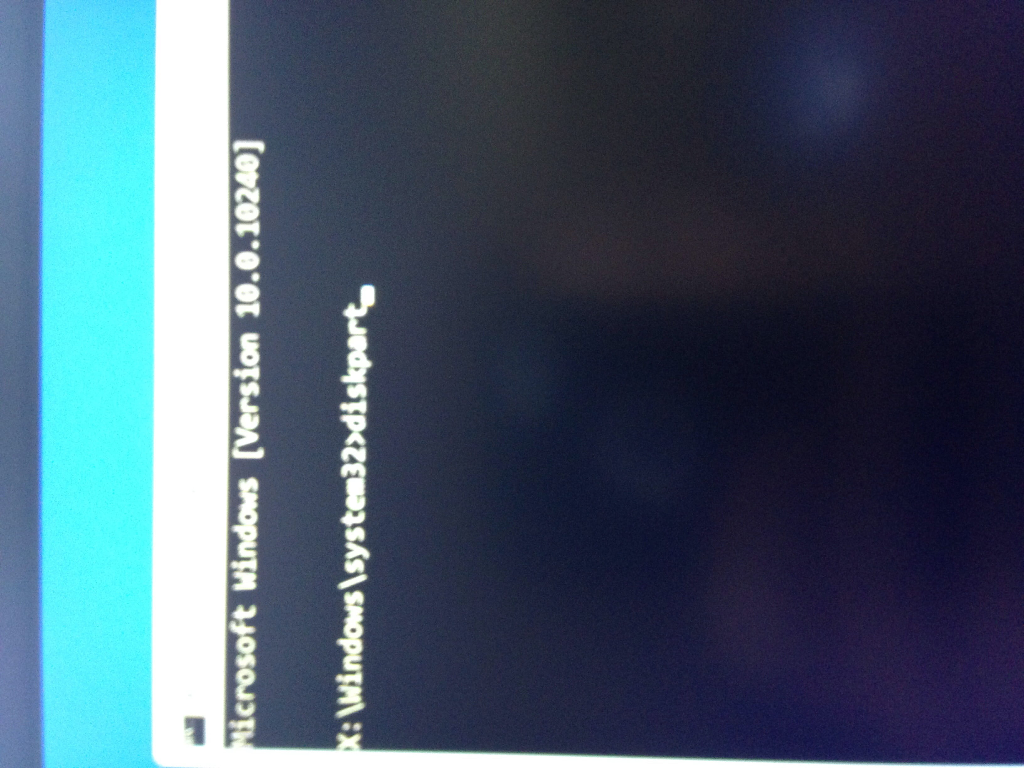

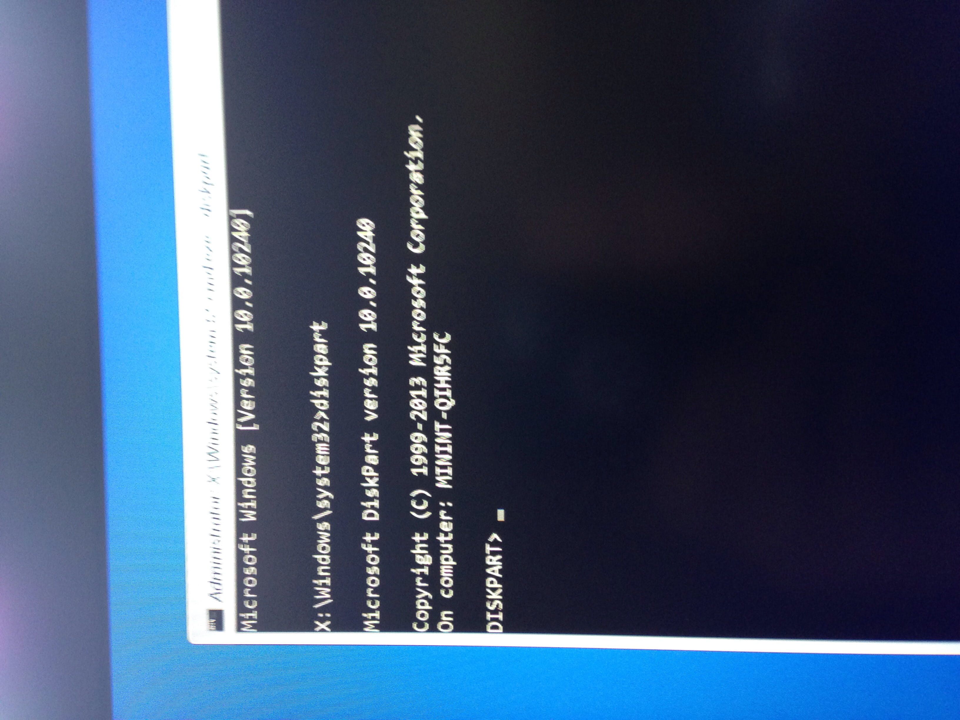

Ensuite j'essaie de transferer mes fichier de mon HDD dans mon HD externe mais je peux seulement le faire via -cmd en appuyant sur F3 . Ensuite j'ouvre le notepad.exe mais je ne vois pas mon HDD . Je vois tous les autres périphérique sauf le HDD où tous mes fichiers que je veux récupérer sont situés.

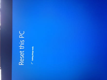

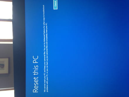

Jai ensuite essayer encore de "Reset my PC" mais l'opération s'annule immédiatement en disant que l'opération ne peut se faire.
Mon PC venait avec Windows 10 je nai pas fait d'upgrade.
Si quelqu'un a une idée de ce que ca pourrait etre et peut m'aider avec ce problème avant que je l'envoie a MSI. Ca serait vraiment apprécier jai tous fait les forum mais rien n'a fonctionner. Presentement jai seulement acces a F3 et windows 10 nest pas "installer" et et bugger a 64%.
Merci beaucoup!
Merci beaucoup!

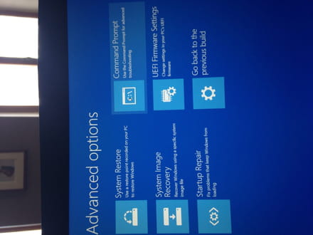

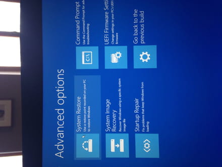

lorsque le méssage avec l 'erreur 0xc0000225 apparait
appuyer sur écharp touche clavier
et allez aux option avancées
restauration systeme.

Voici en ordre ce que je vois. Note que si je nappuie pas sur F3 lorsque l'on voit le telechargement de 64% le pc reboot sans arret infiniment.
Et dans mon notepad.exe ds save as je ne peux pas voir le volume 1 du diskpart ou tous mes fichiers sont pour pouvoir les recuperer avant d'essayer le reset total. -
