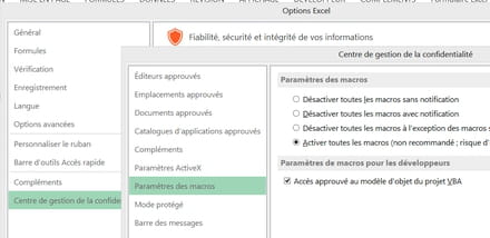

    dans le classeur: IRS.xlsm
    avez vous ceci:
      Oui je l'ai déjà. Je ne vois vraiment pas d'où peut venir l'erreur.
