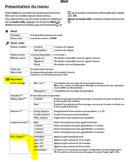

      A vérifier : le réglage du déclenchement du répondeur.
      Si "Prise d'appel" réglé sur "immédiate" le répondeur se déclenche immédiatement... et probablement sans sonnerie audible
      (image cliquable et s'ouvrant dans un nouvel onglet)
      Un réglage à 18 secondes est le plus courant (4 sonneries environ)
