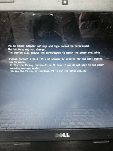

Je possede un dell inspiron avec windows 8 j'avais un chargeur dell il marchait parfaitement et il marchai plus au bou d'1 an apres je me suis rendu a la fnac j'ai achter un chargeur de meme type mais pas dell et quand je le branche il n'est pas reconnue par le pc et il charge pas juste il allume et depuis ce temps mon ordinateur ne veut meme plus allumer le bureau rien je peux meme pa taper mon code pour acceder a mon burau il refait les memes etapes a chaque fois ...... Il salume afiche erreur et s'etein ..

    Il faut un chargeur Dell , pour qu'il soit reconnu par le PC et charge la batterie.

    1. Ok merci oui j'ai trouvé sa bizarre aussi je les donner a mon ami l'infotmaticien on verra ce qu'il dira ... Y'a sa aussi qui s'affiche
      1. Et si vous appuyez sur F1 pour continuer ça fait quoi ?

      Les chargeurs Dell ont une petite pinoche au milieu de la prise qui est reliée à une mémoire série dans le bloc chargeur et qui indique au PC le type de chargeur (si c'est un Dell et sa puissance).
      http://www.laptop-junction.com/toast/content/inside-dell-ac-power-adapter-mystery-revealed
      Si vous n'utilisez pas le chargeur kivabien cela empêche la batterie d'être rechargée mais normalement ça ne plante pas le PC.

        il faut acheter un chargeur de la marque DELL , qui correspond à votre pc , minimum 65W ..
